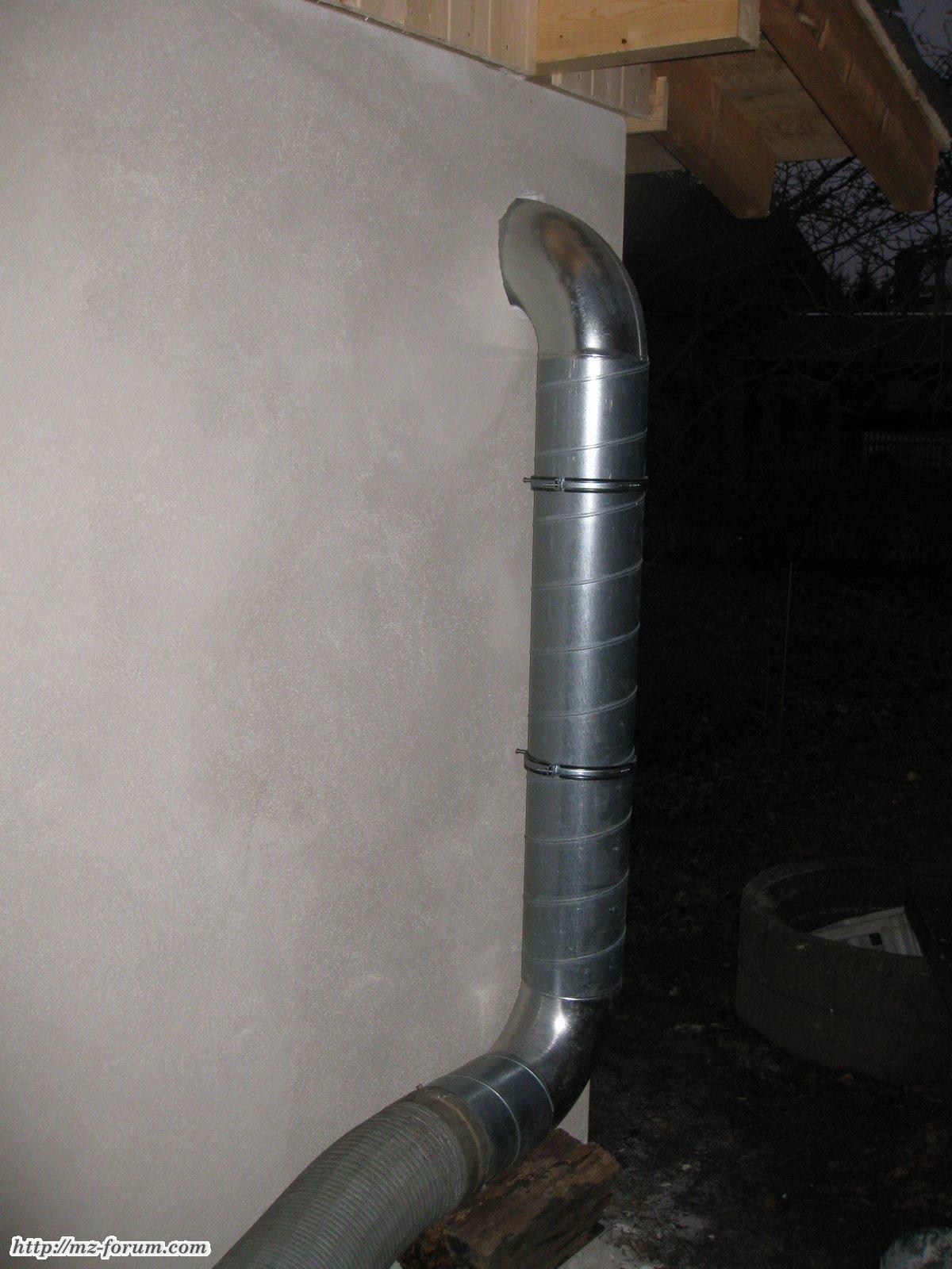

So .. habe mich heute mit meiner Heizung mal etwas näher beschäftigt
Bis jetzt war das eine Bastellösung .. jetzt ist es - naja - etwas weinger Bastellei
Wenns warm sein sollte, war das immer Mist.
Stand die Heizung drinn, musste das Tor etwas offen bleiben, damit die Abgase nach außen geleitet werden konnten. Damit wars in der der Garage warm und laut.
Stand die Heizung draußen, musste das Tor noch weiter geöffnet werden, damit das 200mm Rohr durchpasste.
Da es ein Sektionaltor ist, ist der Spalt unten zwar klein, aber da die obere Sektion angekippt werden muß heizt man mehr für draußen, als für innen
Ich hatte versucht, die Abgase über eine längeres flexibles Rohr nach außen zu leiten - leider war das Teil zu dünn und die Sirokko hat genebelt, wie ein Vorkriegstraktor - außerdem stand das Teil immer noch im Raum und lärmte vor sich hin.
Deshalb kam die Idee - ein Kumpel arbeitet bei einer Klimafirma und hat mir für nen Kaffeekassen-Zwanni 5m 200mm Rohr, 3x90° Bögen und 8 Schellen mitgebracht.
Heute kam es zum "Vollzug"

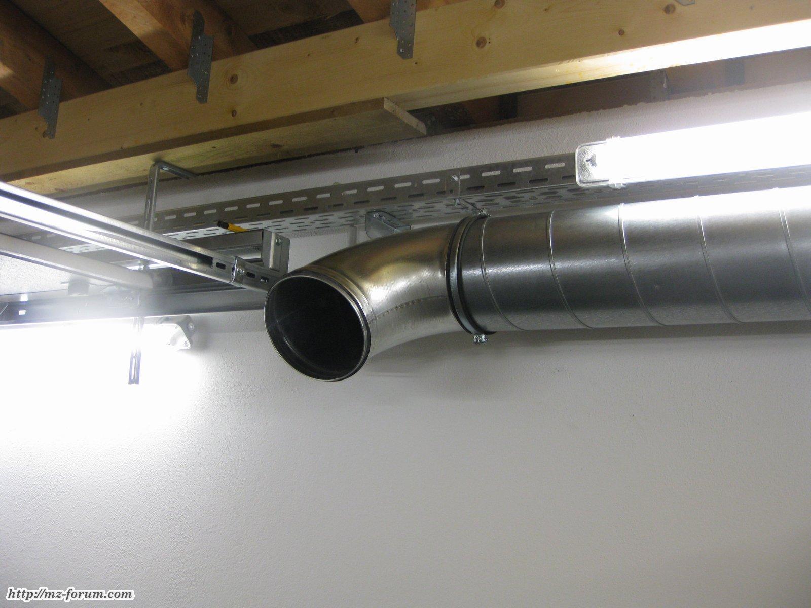

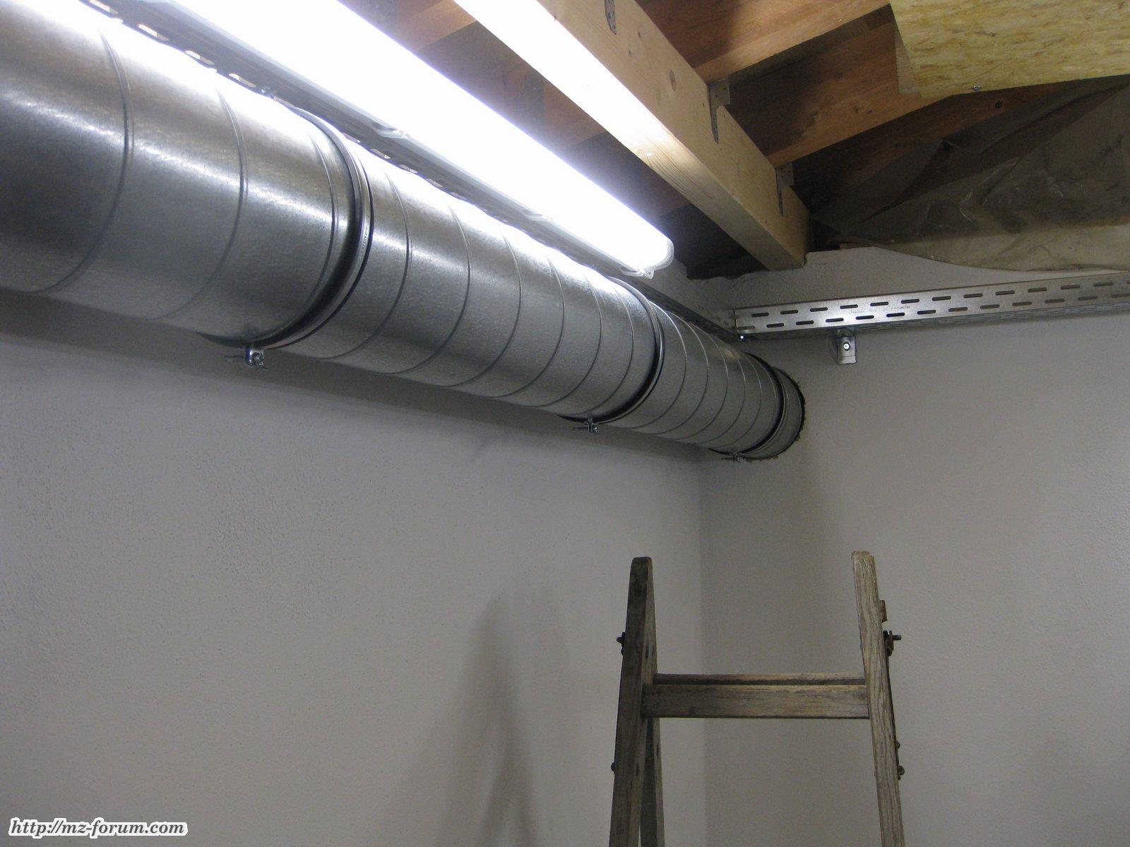

Erst mal im Innenraum - alles musste so geplant werden, daß im Frühjahr meine Strahlkabine noch mit in die Ecke passt.
15122
Am Rohrende kommt erst mal ein 90° Bogen zum Einsatz - später will ich Schlitze in das Rohr schneiden - das mache ich aber erst, wenn die Inneneinrichtung feststeht.
15123

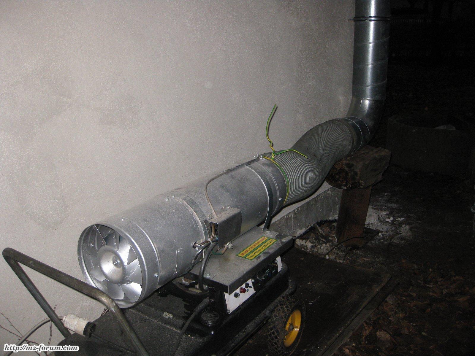

Außen 90° nach unten und alles erst mal reichlich lang dimensioniert

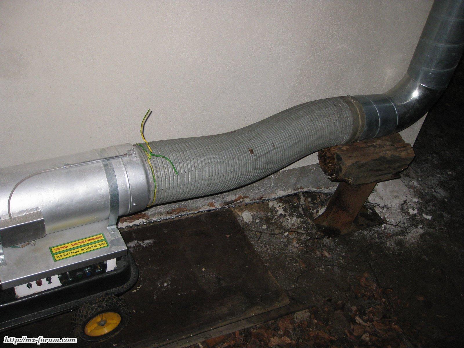

15124
Zu meiner Sirokko gabs 1,5m 200mm Flexrohr dazu - ich hätte nie gedacht, daß ich das Ding mal brauche - bis jetzt stand das Rohr nur herum
15126
Im Frühling wird an die Stelle noch ein kleines "Maschinenhaus" für Kompressor, Filter und Heizung gebaut. Dann muß ich das senkrechte Rohr noch etwas kürzen, damit die Sirokko noch da 40-50cm höher kommt.
15125
Das war der erste Probelauf ... drinnen schön warm, draußen schön laut. Die Sirokko steht natürlich in der Garage, bis das Maschinenhaus fertig ist ... das wird dann auch noch Schallgedämmt - sonst steigen mir die Nachbarn wohl irgendwann auf's Dach :D
