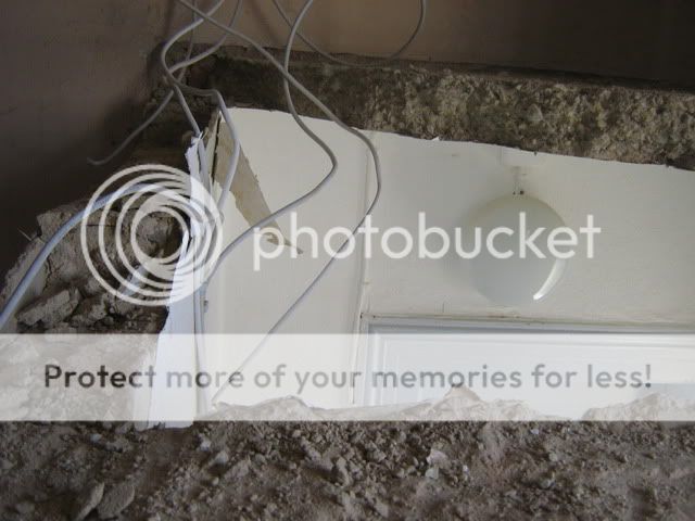

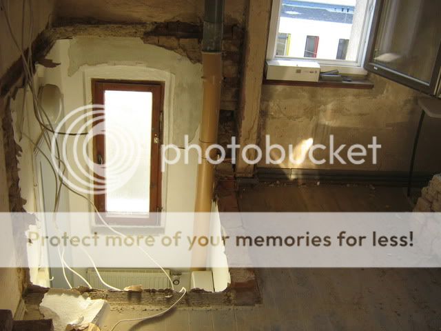

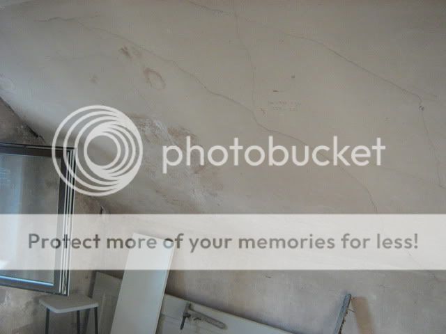

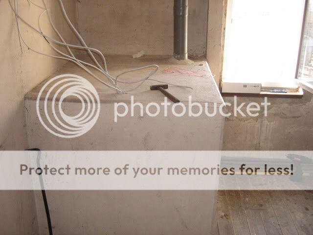

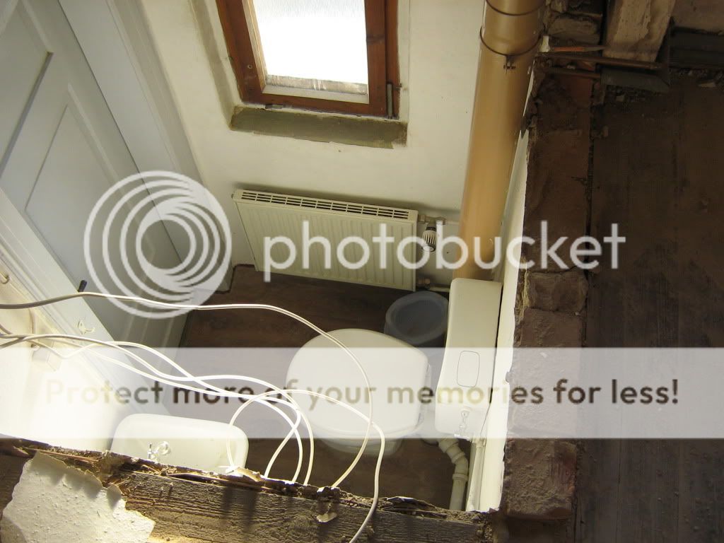

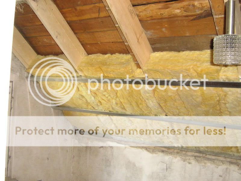

Beitragvon Maddin1 » 28. März 2011 20:37
So, es geht weiter!
Da ich ja noch im altbau Dachgeschoß wohne gehts da jetzt weiter. Ich bau mir mal ebend ein Bad. Zur zeit hab ich nur ein Waschbecken und eine Dusche in so ner Ecke, ebend so wies vor 20 Jahren mal billig gebaut wurde. Ach ja, das Klo, zumindest schon mit wasserspühlung, ist ne halbe Treppe tiefer... Das ändert sich jetzt.
Ich hab noch so eine Bodenkammer hier, die ist im Bauzustand von kurz nachem Krisch... nichtmal Strom dadrin. Das wird mein Bad.
Erstmal entkernen, der Klowürfel endete da, nur isen ein Caprio...
Jetzt hab ich ein Klo hier oben, ich muß nur gut ziehlen üben...
Morgen geht´s mit der Dachschräge weiter, die muß auch nagisch werden...

Re: Ich habe das OK für meine neue Werkstatt/mein Haus!
Beitragvon Der Bruder » 28. März 2011 22:41
Die Schüssel ist ja ganz geblieben
Beitragvon der janne » 28. März 2011 22:43
sach mal mein pelziger Freund: hast du neben der Schüssel nen Nachtopf stehen? :D
Beitragvon Der Bruder » 28. März 2011 22:45
Jup Jup
Wens Schwesterlein da ist mit den Kinder,dann wird sowas gebraucht
Beitragvon Maddin1 » 29. März 2011 09:34
der janne hat geschrieben:sach mal mein pelziger Freund: hast du neben der Schüssel nen Nachtopf stehen? :D
Wie denkst du von mir? Der Nachttopf ist doch aus Porzelan und nicht aus Plaste... :lol:

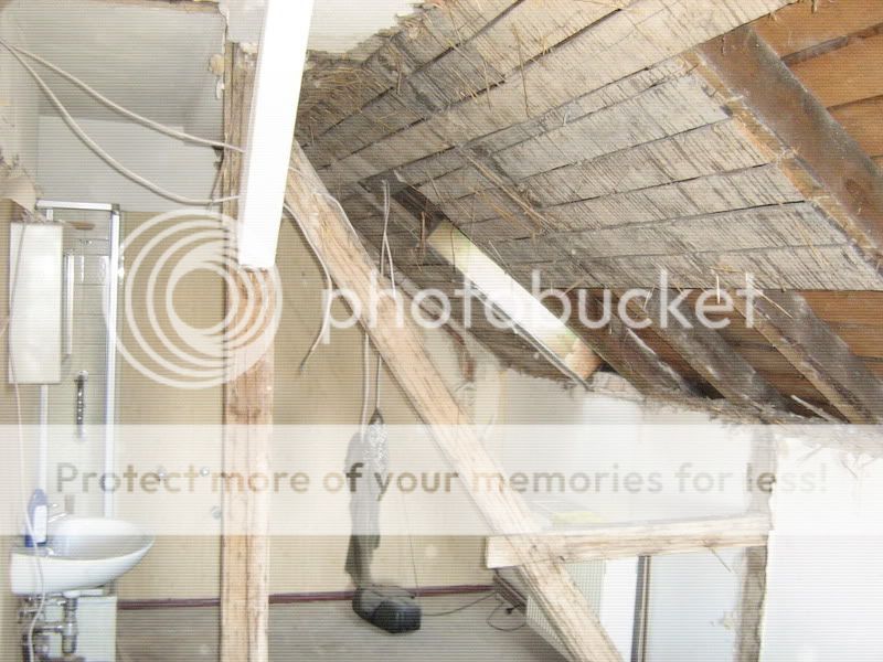

So, mal den Stand von gerade ebend hochladen:
Jetzt ist Mittag.

Beitragvon Der Bruder » 29. März 2011 11:57
Na ja schaut ja so aus wie ichs gedacht habe
Nu müssen wir bretter dran setzen um auf 130mm zu kommen

Beitragvon Maddin1 » 29. März 2011 12:38
Ich schwanke noch ob 140 oder 160mm Dämmung...
Aber erstmal mit Kipping reden, weg einem Dachfenster
Beitragvon Der Bruder » 29. März 2011 12:47
bei 160mm Dämmung haste in etwa 200mm gesamtaufbau
Beitragvon flotter 3er » 29. März 2011 13:06
Maddin1 hat geschrieben:Ich schwanke noch ob 140 oder 160mm Dämmung...
140er ist definitiv zu wenig (Wärmeschutzverordnung), 160er auch eher grenzwertig. 180er verbauen, notfalls Latten aufdoppeln (musste ja sowieso denke ich) - aber nicht an der Dämmung sparen, das rechnet sich unter dem Strich garnicht! :wink:
Beitragvon Maddin1 » 29. März 2011 13:08
flotter 3er hat geschrieben:
Genau, das was ich jetzt so mir ergoogelt habe ist 200mm WLG0,35. Und dann ist das erst Standart, nix Niedrigenergie...

Beitragvon Der Bruder » 29. März 2011 22:52
Na dann nehmen wir 180,da sind ja noch 3cm styropohr auf dem Dach
Beitragvon Maddin1 » 29. März 2011 22:57
Na jetzt warten wir erstmal bis Kipping da war und sich das wegen dem Dachfester anschaut...
Aber die Schräge ist jetz frei und wir ham erstmal Baufreiheit...

Beitragvon RT-Tilo » 30. März 2011 08:58
Moin Maddin, also ich würde auch so dick wie möglich dämmen, das haste dann am Ende
bei der Heizkostenabrechnung wieder rein. Ich habe damals schon meine Balken auf 180

Hochwühl
Da die Kotoknipse vom Brüderlein gerade dabei ist der Geist auf zu geben,mache ich halt das mal mit die Fotos
Nätürlich habsch den Knipskasten och vergessen zu Haus,so das Ihr alle noch was Warten müsst
Aktuell wird die Jungesellenhöhle,unterm Dach voll Ausgedämmt
Und eine Küche in Groß integriert
Bad weiter gebaut,so das Irgendwann auch mal fertig ist
Hat auch seine Vorteile das noch nichts gemacht wurde,der Abriss ist einfacher und mann hat nich so viel Sondermüll zu entsorgen

So heute fein weiter Ausgedämmt und die restlichen Profile and die Schräge geschraubt
Dann alles fein ausgerichtet,und nu kommt folie drauf und dann Gipsplatten
