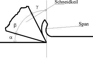

wie schleife ich drehmeißel am besten selber? welche Winkel sind wichtig?
Beiträge: 8089
Re: Drehmaschine
Beitragvon Maddin1 » 19. Februar 2011 15:02
Googel dazu mal nach Freiwinkel, Spanwinkel und Keilwinkel am Drehmeißel...
