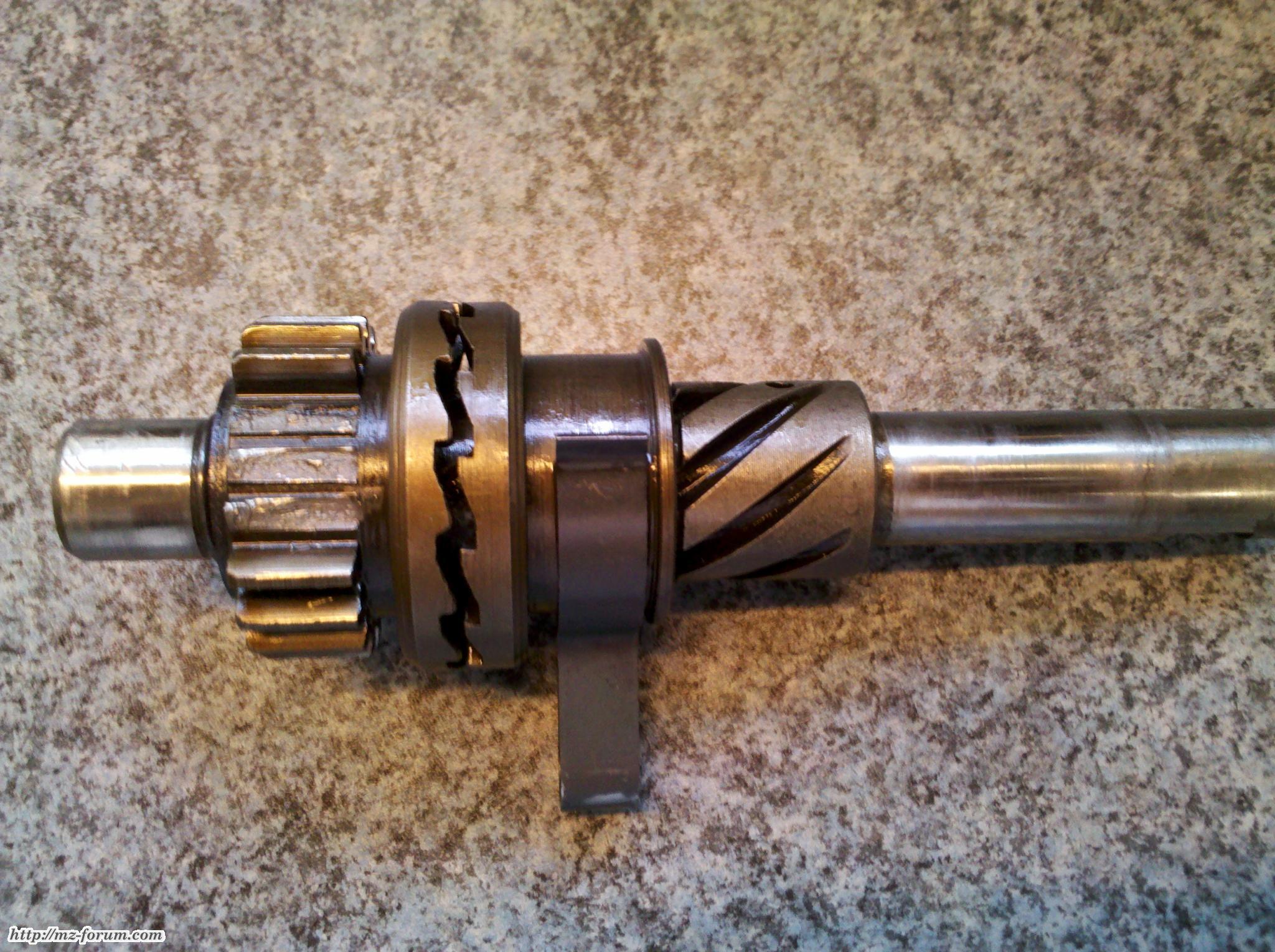

Beitragvon kt1040 » 8. Juli 2011 10:44
Hallo allerseits,
das mit dem Getriebe ist gelöst, die Maschine steht seit gestern wieder in meiner Garage. Hier der Übeltäter:

Beitragvon Lorchen » 10. Juli 2011 17:25
Da hat der Motor beim Ankicken wohl mal kräftig zurückgeschlagen. Da Du die Vape hast und nicht mehr die Fliehkraftverstellung der Zündung, mußt Du mit Schmackes antreten.
Beiträge: 34949
