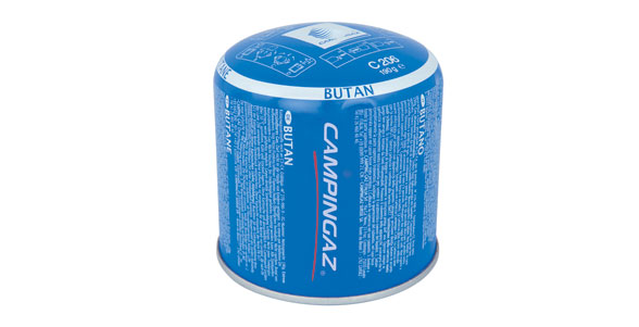

Beitragvon ea2873 » 19. Januar 2012 17:51
wenn WD40 und ausreichend Zeit nicht mehr hilft, Campingaz bietet auch was gutes, ist sogar billiger als WD40, nur der Applikator kostet extra,ist aber wiederverwendbar:

Beitragvon motorang » 20. Januar 2012 07:42
WD-40 ist halt ein Multizeugs, kann alles und nix besonders gut. Caramba ist meiner Erfahrung nach etwas besser, auch das Zeug von CRC, aber zum Rostlösen würde ich Rostlöser verwenden (Industriebedarf), wie schon geschrieben, Förch, Würth, Berner etc haben sowas, zumist auf Alkoholbasis. Das siedet gleich mal nach Auftrag und schlupft in den Schraubspalt so schnell kannst gar nicht schauen.
Über den Gasapplikator hab ich lange nachgedacht ;D aber da braucht es für ein ordentliches Ergebnis die Zweikomponentenvariante ...
