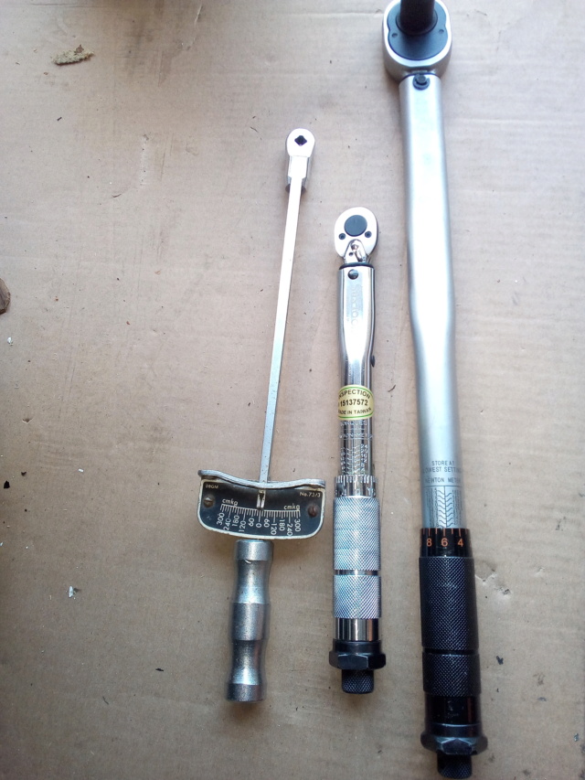

Beitragvon samyb » 10. September 2020 14:56
Habe solche Drehmomentschlüssel für verschiedene Messbereiche:
1/ 0-300 Ncm
2/ 2 - 24 Nm
3/ 13,6 - 203,5 Nm
Derjenige rechts knackt leider nicht mehr wie er tun sollte, bei abgestimmter Grob- und Feineinstellung und nachdem ich die Schraube unten festgezogen habe.
Kann man so eine Ratsche wieder fit machen?

Beitragvon guzzimk » 10. September 2020 15:43
Zu dem ganz links hätte ich kein Vertrauen, mit einem solchen Federstahl-Schlüssel habe ich mir schon einmal Zylinderkopfschrauben abgerissen........ :evil:

Re: Empfehlung für Drehmoment-Schlüssel gesucht
Beitragvon P-J » 10. September 2020 22:01
Sam Dynastop und Rodac. Halbautomaten. Ich schwöre drauf. :ja:

Beitragvon hermann27 » 11. September 2020 12:25
guzzimk hat geschrieben:Zu dem ganz links hätte ich kein Vertrauen, mit einem solchen Federstahl-Schlüssel habe ich mir schon einmal Zylinderkopfschrauben abgerissen........ :evil:
das kann aber nicht am drehmomentschluessel alleine gelegen haben, denn so stark weichen die vom wahren wert nicht ab.
ich besitze ein solchen biege-drehmomentschluessel seit ueber 40 jahren und nutze ihn auch noch. er ist auch leicht mit einem angehaengten gewicht zu pruefen.
ausser diesem habe ich auch noch 4 proxon's. bei denen gibt es ebenfalls nichts zu meckern

Beitragvon XHansX » 11. September 2020 13:37
Die anzeigenden Drehmomentschlüssel (Federstahl-Drehmomentschlüssel) sind auf dauer sogar genauer als auslösende Drehmomentschlüssel.
Auslösende Drehmomentschlüssel haben mehrere bewegliche Teile drinnen, deren Reibwerte zueinander sich mit der Zeit ändern.
Anzeigende Drehmomentschlüssel haben dafür den Nachteil, dass sie weniger idiotensicher sind und sich in Zwangslagen ggf. schlecht ablesen lassen.

Beitragvon P-J » 11. September 2020 13:41
XHansX hat geschrieben:Die anzeigenden Drehmomentschlüssel (Federstahl-Drehmomentschlüssel) sind auf dauer sogar genauer als auslösende Drehmomentschlüssel.
Schau dir die Sam an, die haben auch den Federstahl, werden eingestelt und funktionieren wie der altmodische nur wenn das eingestellte Drehmoment erreicht ist springt der Sahl über ne Kante und macht Klick. Da ist sonst kein bewegliches Teil oder Umlenkung dran. https://www.google.de/search?q=sam+dreh ... ZcolSqX44M
