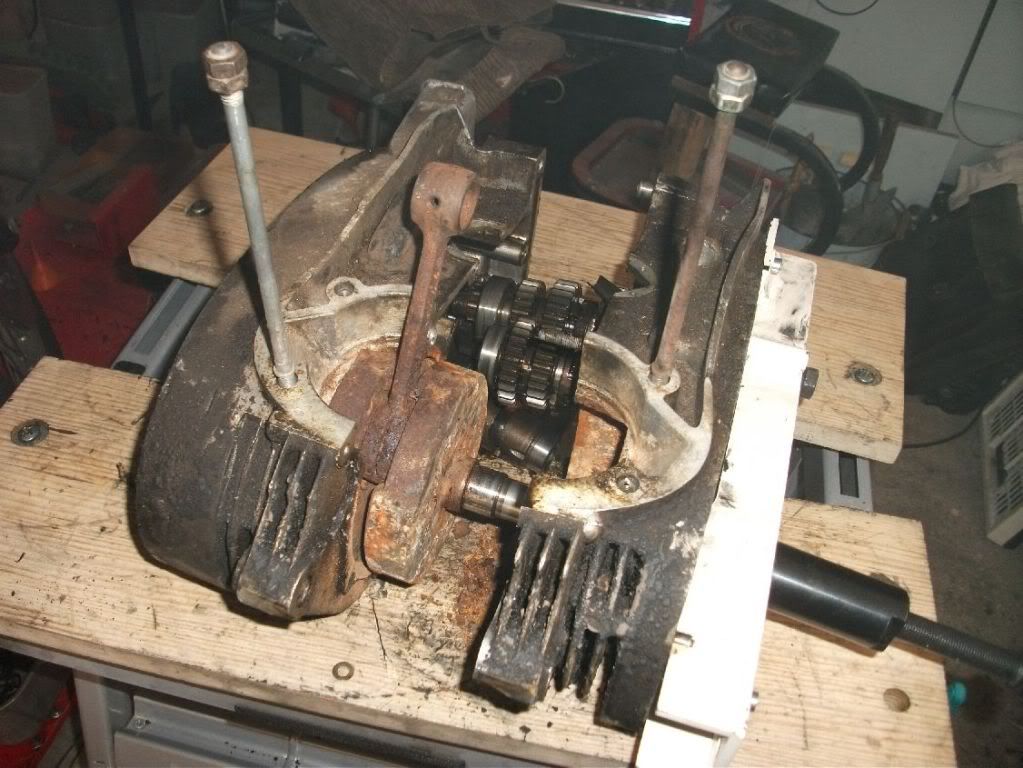

Beitragvon Klaus P. » 15. Juni 2012 22:44
Das Stichmaß KW - Abtriebswelle messen.
Und die Deckelverschraubung rechts.
Beiträge: 12248

Sollte aber die früheren einzelnen Ausdrückvorrichtungen ersetzen wenn ich mich recht erinnere, sprich die sollte auch bei den alten ESsen passen.
Da diese Montagebrücke z.B. in Verbindung mit dem Kupplungsabzieher der 5 Gang Motoren benutzt wird, gibt es da schon das erste Problem mit den 4 Gang Motoren.
Der 5 Gang Abzieher hat einen Bund, der sich beim Motorhälftentrennen an der Montagebrücke abstützt.
Diesen Bund hat der 4 Gang Abzieher aber nicht.
Aber vielleicht kann ja mal jemand Fotos von der Benutzung der Montagebrücke beim 4 Gang Motor machen :-)
GüSi
GüSi Motorradteile

Re: Motorspaltdingsbums
Beitragvon Paule56 » 16. Juni 2012 08:35
Guesi hat geschrieben:
Völlig richtig, demzufolge benötigt man den Abzieher der Fünfgänger dann auch bei der Trennerei eines 4 Gang-Blockes.
Da hierbei das Gewinde des Kupplungskörpers völlig unbedeutend ist (Kupplung liegt ja bereits daneben) funzt das auch!
Allerdings sollte man das Passstück, welcher die KW des Fünfgängers schützt, zumindest bei Wasserschäden entweder harusnehmen, bzw. schützen.
Bei großer Gewalt reißt es ansonsten auf ....

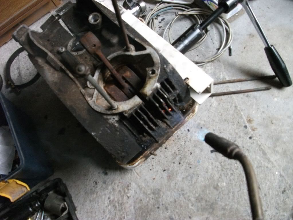

Beitragvon P-J » 16. Juni 2012 12:32
Sven Witzel hat geschrieben:Mein 4 Gangabzieher hat auch nen Bund :versteck:
Meiner auch, Rohrstück, Schweisgerät, fedisch. :mrgreen:
Guesi hat geschrieben:Das ist aber nicht orischinool :-)
Ist mich volkommen Latte. :mrgreen: :lach:
Beitragvon Lorchen » 16. Juni 2012 14:20
Paule, normal soll man die rechte Hälfte abziehen. Das ist bei dir falschrum. :tongue: Will man die rechte Hälfte der alten Motoren mit dieser Brücke abziehen, fehlt zum Befestigen der Brücke die vordere Seitendeckelschraube. (EM 4Stück, MM 3 Stück). Daher gab es einen Haken, der vorn hinter den Lima-Raum greift. Eine dicke Schraube mit einer dicken Scheibe tut das auch.

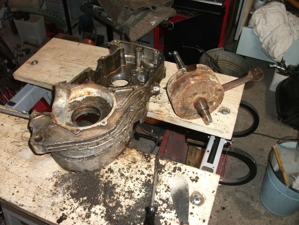

Beitragvon Paule56 » 16. Juni 2012 20:44
Lorchen hat geschrieben:Paule, normal soll man die rechte Hälfte abziehen. Das ist bei dir falschrum. :tongue: Will man die rechte Hälfte der alten Motoren mit dieser Brücke abziehen, fehlt zum Befestigen der Brücke die vordere Seitendeckelschraube. (EM 4Stück, MM 3 Stück). Daher gab es einen Haken, der vorn hinter den Lima-Raum greift. Eine dicke Schraube mit einer dicken Scheibe tut das auch.
Hmm, vllt. ja, keine Ahnung und davon viel .....
Nur es ergibt sich in der Trennschiene ansonsten keine Übereinstimmung für die Nut des Kupplungsdeckelpassstiftes (schau nochmal die Fotos) ...
und auf dem kurzen Stummel der KW rechts wollte der Kupplungsabzieher nicht drücken, dazu müsste die Spindel aus dem Korpus herausgedreht werden können.
Meine Meinung:
An der KW isses eh egal, wohin und von welcher Seite gedrückt wird ....
Die Abtriebswelle könnte rechts die Schräubchen oder den Deckel zerstören, auf der anderen Seite "nur" das Gehäuse, es sei denn der Seegering vor der Ölfangtasche gibt eher auf
Beiträge: 4737
