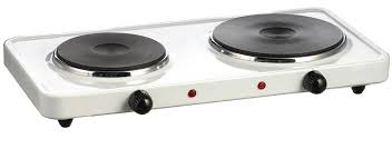

Beitragvon muenstermann » 18. Oktober 2016 23:38
die Trennvorichtung besteht aus diesen beiden Teilen

Beitragvon simmepoke » 18. Oktober 2016 23:54
:-D, kann es sein das er die Montagebrücke meint :-? ;-)!

Beitragvon der garst » 19. Oktober 2016 00:34
Ich habs bisher auch immer gut mit beiden o.g. Werkzeugen geschafft. ;-D

Beitragvon Rico » 19. Oktober 2016 04:08
Sowas sollte auch bei den kleinen Motoren funktionieren, genügend Hitze vorausgesetzt:

Beitragvon ultra80sw » 19. Oktober 2016 06:56
Rico hat geschrieben:Sowas sollte auch bei den kleinen Motoren funktionieren, genügend Hitze vorausgesetzt:
Sowas habe ich für die Es 250 2 gebaut aber aus Kunststoff.

Beitragvon Hinterhofschraubär » 19. Oktober 2016 09:17
Musst nur genug Hitze auf den Motor einwirken lassen, denn sollte der fast wie von selbst ausseinander gehen.

Beitragvon ultra80sw » 23. Oktober 2016 05:41
Ich hatte den Motor der Schwalbe auf der Herdplatte und habe zuerst mit dem Gummihammer auf die beiden Wellen rechts geklopft, danach habe ich Keile in die Gehäusehälften gedrückt.
Gruss,Mig

Re: Trennvorrichtung EM150
Beitragvon voodoomaster » 23. Oktober 2016 08:58
und bitte auch mit der brücke NIEMALS den motor kalt zerlegen bzw zusammenbauen, machst dabei sonst die lagersitze kaputt
Beitragvon Guesi » 23. Oktober 2016 08:58
@ultra80sw
Nun, das ist eine todsichere Methode, die Dichtflächen der Gehäusehälften zu killen :-)
