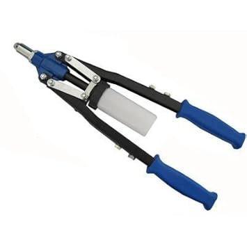

Ich hätte jetzt spontan an sowas gedacht:
https://www.handwerker-versand.de/20109 ... ORTIS.html
Oder geht auch das OBI-Teil? https://www.obi.de/zangen/novus-profi-b ... /p/2016699

Ich brauche eine Blindnietzange, mit der ich auch mal einen 5mm Edelstahlniet mit einer Hand einziehen kann. Kann mir da jemand etwas empfehlen?
5mm ist eine Ansage! da brauchst du ordentliches werkzeug, das du entweder mit einer Hand (in Verbindung mit überschaubaren Kraftaufwand) oder beidhändig bedienen musst. Das heißt, entweder hydraulische Verstärkung oder ordentliches Hebelwerk.
Das Ding würde für mich ausscheiden. Zu weit geöffnet um vernünftig zugreifen und Kraft entwickeln zu können.
Sieht schon besser aus...

Naja .. im Prinzip muß man sich das so vorstellen: Ich habe einen Beschlag, den ich anbringen möchte. Also eine Hand an der Zange und mit dem anderen den Beschlag halten. Nun muß es möglich sein, daß ich die Niet schon so fest bekommt, damit der Beschlag erst mal hält. Vor allem sollte die Zange die Niet schon mal sicher greifen.
Den letzten "Tick" könnte man auch mit zwei Händen machen, wenn die Kraft nicht reicht.
Beui dem Modell: https://www.handwerker-versand.de/20109 ... ORTIS.html gefällt mit auch der drehbare Kopf. Hat jemand so ein Teil? Geht das gut?

So eine mit Drehkopf hatte ich in der Lehre damals,feine Sache. Bei den meisten Zangen kannste die Vorspannung verstellen,so daß du sie mit einer Hand greifen und soweit festziehen kannst...

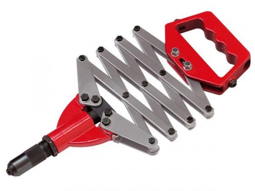

schau mal nach Hebelnietzange

Re: Blindniet Zange

MaxNice hat geschrieben:Kutt eine normale Poppnietzange aber mit dem drehbaren Kopf kannste von mir geschenkt haben, habe ich noch nie wirklich gebraucht. Für deine Anwendung gibts auch solche Vorsätze für den normalen Akkuschrauber, da braucht es zwar eine freie Hand oder Drehmomentstütze den zu halten, aber die sind wenig teuer, kräftig und ausdauernd.
Sowas: http://vi.raptor.ebaydesc.com/ws/eBayISAPI.dll?ViewItemDescV4&item=173379683729&category=54025&pm=1&ds=0&t=1530608389000&ver=0
So .. ich glaub ich hab mir ein kleines Weihnachtsgeschenk gemacht ;)
Das Teil schaut wirklich wertig aus und liegt im (für mich) normalem Preissegment. Dank Dir für den Tipp!
PS: Falls sich einige wundern - ich hatte ALU und VA geschrieben. Und Schiff. eigentlich will ich Monel verwenden. Das wird wohl irgendwo dazwischen liegen.
