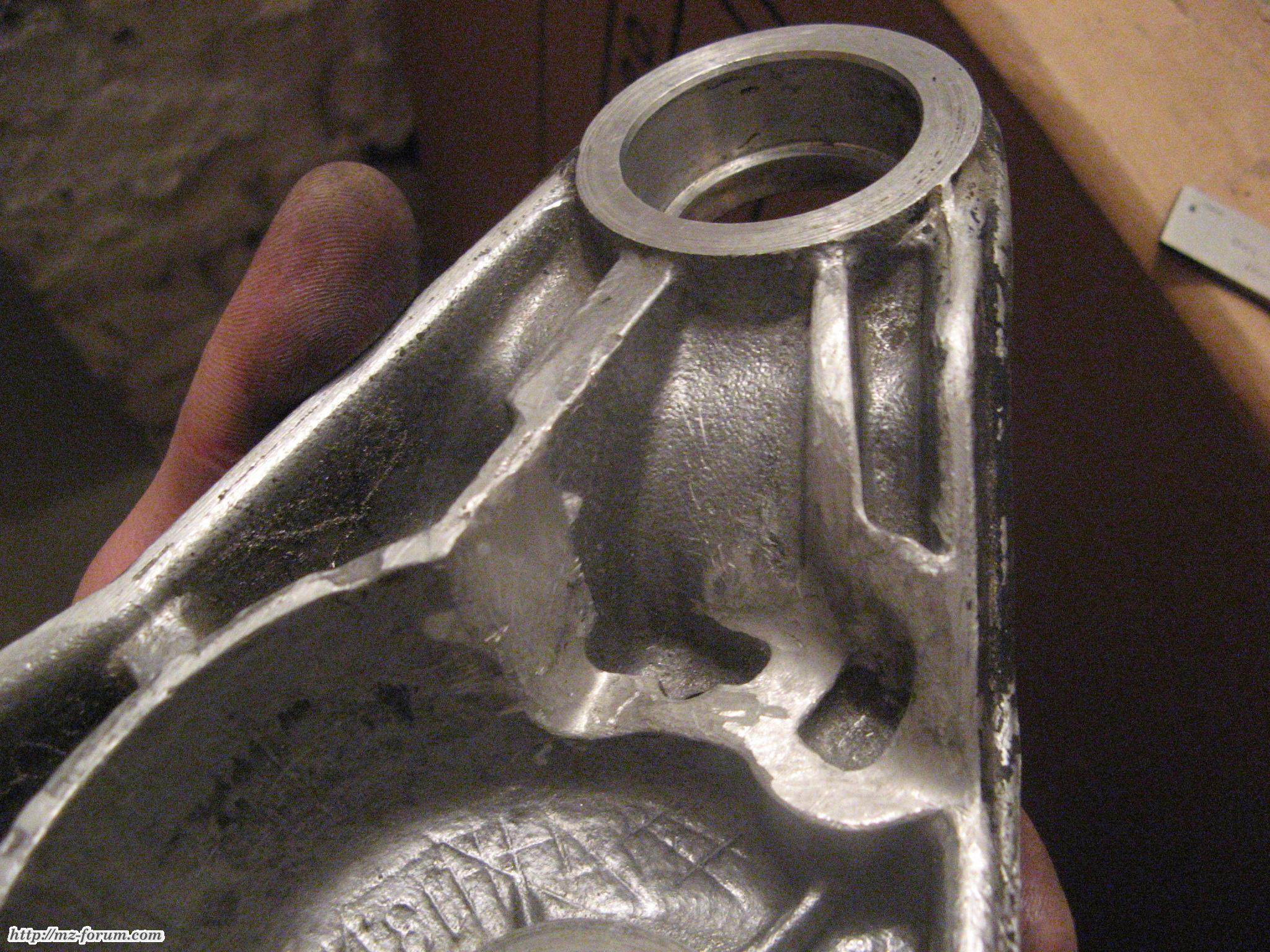

Schau dir mal die betreffenden "Dichtflächen" bzw. potentielle Leckagekandidaten an. Dort, wo das Standrohr in der Gabelbrille sitzt, sieht es meistens bedeutend (!) besser aus, als oben, wo die Schrauben sitzen. Ich denke sogar, dass es auch ohne die Dichtringe gegangen wäre, planen allein hätte wohl genügt. Die Gabelbrille ist ja "Alu" bzw. "weich", so dass es allein schon die Aufgabe der Dichtung übernehmen kann. Mit Dichtring ist es mir aber lieber... insbesondere im Hinblick auf das "nächste Mal".
Das Planen der Flächen geht sehr gut (!) mit einer guten Feile. Man kann auf Grund der Kröpfung der Brille die Feile leider in nur einem sinnvollen Winkel auflegen, geht aber. Dann nimmt man zwei Finger, legt die auf die Feile - jeweils links und rechts der Bohrung - und führt nur ganz kleine Bewegungen mit der Feile aus. NUR mit diesen zwei Fingern arbeiten! Damit liegt die Feile immer gut auf und man feilt keine "Bergkuppe" drauf. Man braucht Geduld, aber das Ergebnis kann sehr gut werden. Gelernte Altschlosser können das natürlich auch anders, für den nicht-Metaller oder jemanden, der sowas eben nicht täglich macht, ist das jedoch ein sicherer Weg, das Ding ordentlich zu richten, wobei das Risiko, das Teil zu verhunzen recht gering ist.
Als Alternative hätte ich die Brille auch überfräsen können, habe mich aber (trotz "Fräsgeilheit"... ;) ) dagegen entschieden, weil sich die Frage stellt, wie man die Brille spannen sollte. Im Grunde ginge das mit zwei Stück altem Standrohr, plan und auf's gleiche Maß abgedreht (oder zusammen überfräst) als Auflage und dann... naja, mit der Feile ging's schneller, die Oberfläche wird besser und ein Standrohr zum Zersägen hatte ich auch nicht mal eben...
Innere Dichtfläche mal so zum Vergleich:
20438
Obere Dichtfläche überfeilt und "oll" nebeneinander:
20439
Dichtringe bei Lelebeck:
Kupfer http://lelebeck.de/2500.htm
Alu http://lelebeck.de/2700.htm
Ich glaube das passende Maß ist jeweils 36x30x2, im Zweifel selber mal nachmessen...
P.S.: Zu obigen Bild auf dem zwei Brillen zu sehen sind... Ich hatte erst die "olle" Brille eingebaut, weil deren Lack besser war, als der der der anderen. Tja, ich hätte wohl mal besser nicht auf den Lack, sondern auf die Dichtflächen geschaut... :roll: Einem richtigen Schrauber passiert sowas natürlich nicht.

Ich habe das vor zwei Wochen auch zum ersten mal gemacht, 3/4" Sechskantnuss mit Knebel und zwei Meter Rohr drauf und mit einen Rohr, gleicher Länge, gegen gehalten.
Das hat einen Knall gegeben, ich habe mich ganz schön erschrocken und schlimmes vermutet, aber der Stopfen waren lose.
ohne das Gelbe Buch und ohne hier zu lesen, hätte ich wahrscheinlich den Lenkeranschlag ins Nirvana geschickt.

Danke euch. Werde in den nächsten Tagen mal freundlich bei einer Autowerkstatt nachfragen ob die mal schnell mit dem Schlagschrauber...
Der Harzer hat geschrieben:ohne das Gelbe Buch und ohne hier zu lesen, hätte ich wahrscheinlich den Lenkeranschlag ins Nirvana geschickt.
Geht mir ganz genauso!
Ohne die Tipps hier in den vielen Beiträgen sähe es generell sehr dunkel aus und ich hätte mich niemals ermutigt gefühlt, die ganze TS zu filetieren.
Jetzt muss ich sie nur noch wieder zusammen bekommen... :shock:

DJ600 hat geschrieben:Danke euch. Werde in den nächsten Tagen mal freundlich bei einer Autowerkstatt nachfragen ob die mal schnell mit dem Schlagschrauber...
Heute war ein guter Tag. :) Bin mit der Gabel zur nächsten Autowerkstatt und innerhalb von 15 Sekunden war der Spuk vorbei. Beide Muttern liessen sich ohne Probleme mit dem Schlagschrauber lösen.
Dazu kam heute Morgen der Postbote und lieferte mir meinen Neuber-Müller, den ich in der Buch geschossen habe. Jetzt kan nix mehr schiefgehen. :P
