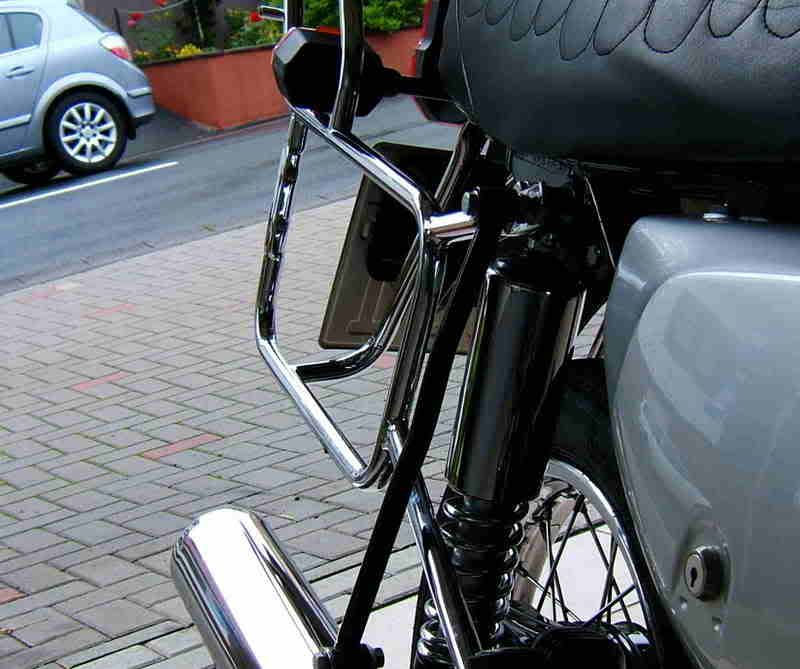

Mein Problem ist - ich hab mir an die ETZ das Fehling System angebaut und mit der jetzt verbauten Blechstoßstange - also uralte Ausführung sozusagen :-) - ragen die Blinker genau in die Aufnahme für die Seitenkoffer hinein.
Die Lösung wäre eben die Blinker "höher" zu setzen - auch wenn die Plastestoßstange vielleicht nicht so schön ist - praktischer wäre diese in meinem Fall aber.
Und die Halterohre der Blinker absägen - passend - ich denk da spielt der Tüv nicht mit - ich glaub die Blinker müssen einen Mindestabstand haben.
Das meine ich:

Beitragvon Maista » 30. September 2007 19:49
Oben die Erklärung wofür die zwei Schrauben am Schutzblech da sind. Es handelt sich um eine MZ 500R/F.
Da die Blinkermontage bei dem selben Motorrad.
Und hier die Blinkermontage an meiner ETZ301-Kanuni.

Beitragvon Steff » 1. Oktober 2007 08:47
Super von Dir Maista...dasd dran gedacht hast. Das hilft schon mal sehr weiter. Vielen Dank!
