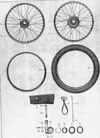

Stammen diese Naben und Felgen von der RT 125/2?
Beitragvon Nils » 3. Februar 2008 17:35
Die abgebildeten Teile sollen von einer RT/2 stammen, ist das so? Die Naben sind offenbar für gekröpfte Speichen, das ist doch so nicht serienmäßig gewesen, oder?
Größere Bilder gibt´s leider nicht.
Grüße - Nils

Beitragvon Gespannfahrer » 3. Februar 2008 19:34
Hast du noch Fotos auf denen die Naben von der anderen Seite zu sehen sind?
Das einzige was nach RT aussieht ist die Gabelführung auf dem oberen Bild.
(parallele Flächen neben der Achsdurchführung)
Die Hinterradnabe ist definitiv nicht MZ.
Vielleicht handelt es sich um Teile für die West RT.

Beitragvon 2Takt-Pit » 3. Februar 2008 21:39
Rt 125-2 hat doch die Halbnarbenbremse bzw die letzten 125-2 hatten schon die Vollnarbe der ES 150.
Diese Narben bei dir sind nicht von der RT125-2

Beitragvon Nils » 4. Februar 2008 02:58
Hm. Andere Fotos habe ich leider nicht. Muss ich wohl mal hinfahren und ansehen. Weiß denn jemand, ob die Speichen der Halbnaben-RT gekröpft waren?

Beitragvon Trophy-Treiber » 4. Februar 2008 08:43
es_250 hat geschrieben:Weiß denn jemand, ob die Speichen der Halbnaben-RT gekröpft waren?
4.....01-824.219-0...Speichen auf Bremsseite, Vorderrad.....18.....bis Fg.-Nr. 5002388
.......01-824.220-0...Speichen linke Seite, Vorderrad............18.....bis Fg.-Nr. 5002388
.......01-824.220-0...Speichen linke Seite, Hinterrad.............18.....bis Fg.-Nr. 5002388
.......01-824.243-0...Speichen auf Bremsseite, Hinterrad......18.....bis Fg.-Nr. 5002388

Beitragvon RT-Claus » 4. Februar 2008 20:00
Die Halbnabenspeichen sind gekröpft
Die West RT Naben sehen anders aus, denke ich.
Ich dachte erst Renn-RT, aber auch die sehen irgendwie Anders aus, Auf alle Fälle würde die in ein Rennmaschinchen auf RT Basis passen...
