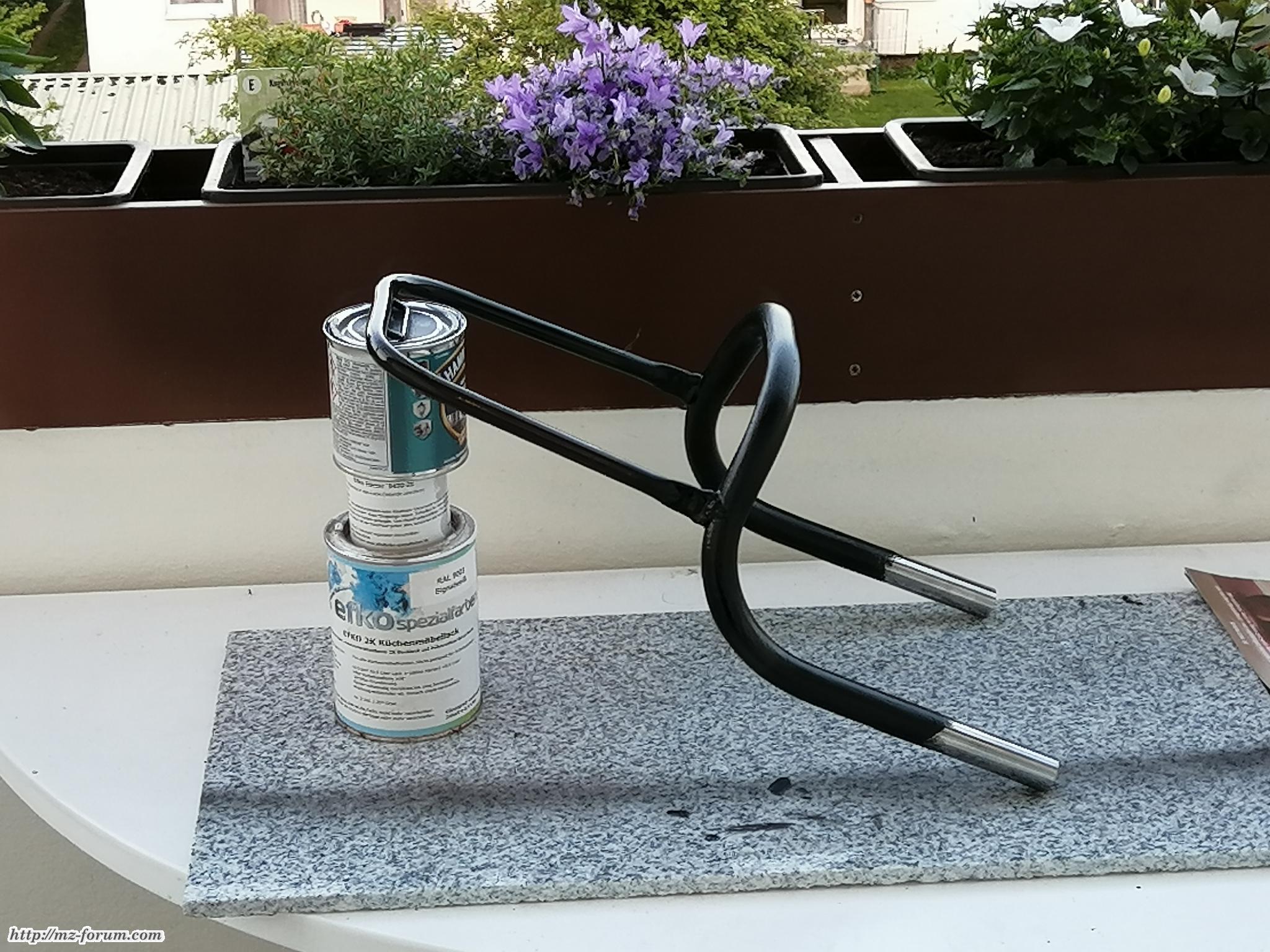

Beitragvon Faddi » 4. Juli 2021 08:03
Einer der Vorbesitzer meiner MZ hatte den lackiert, sah aber mittlerweile echt bescheiden aus (und war auch aus einigen Gründen sehr unpraktisch). Generell gefiel mir das schwarz aber ganz gut, weshalb ich meinen neuen selbstgebastelten auch wieder schwarz lackiert habe.
