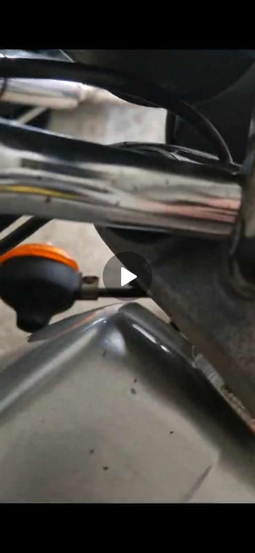

Beitragvon ExClipZz » 13. Juli 2023 12:13
Ostems hat geschrieben:Sind 11mm nicht ein bisschen arg viel? Bei meiner war 1-2mm Luft zum Tank und ich hab die Muffe ca. 2mm dick gemacht. Bist du sicher, dass da nicht was anderes faul ist? Wie stehen denn deine Armaturen? Bei meiner BMW knallte der Blinkschalter in den Tank, da musste ich die Armatur etwas hochdrehen.
Hier im Anhang mal zwei Bilder aus einem Video. Dort sieht man den Abstand rechts zum Tank (erstes Bild) und dann links zum Tank (zweites Bild). Wenn ich rechts genauso haben will wie links, fehlt am Anschlag diese 11,5mm.
Daher wundert mich das ja so, wieso so außermittig. Berühren tut so nichtsmehr derzeit, aber man sieht ja wie knapp das ist.
