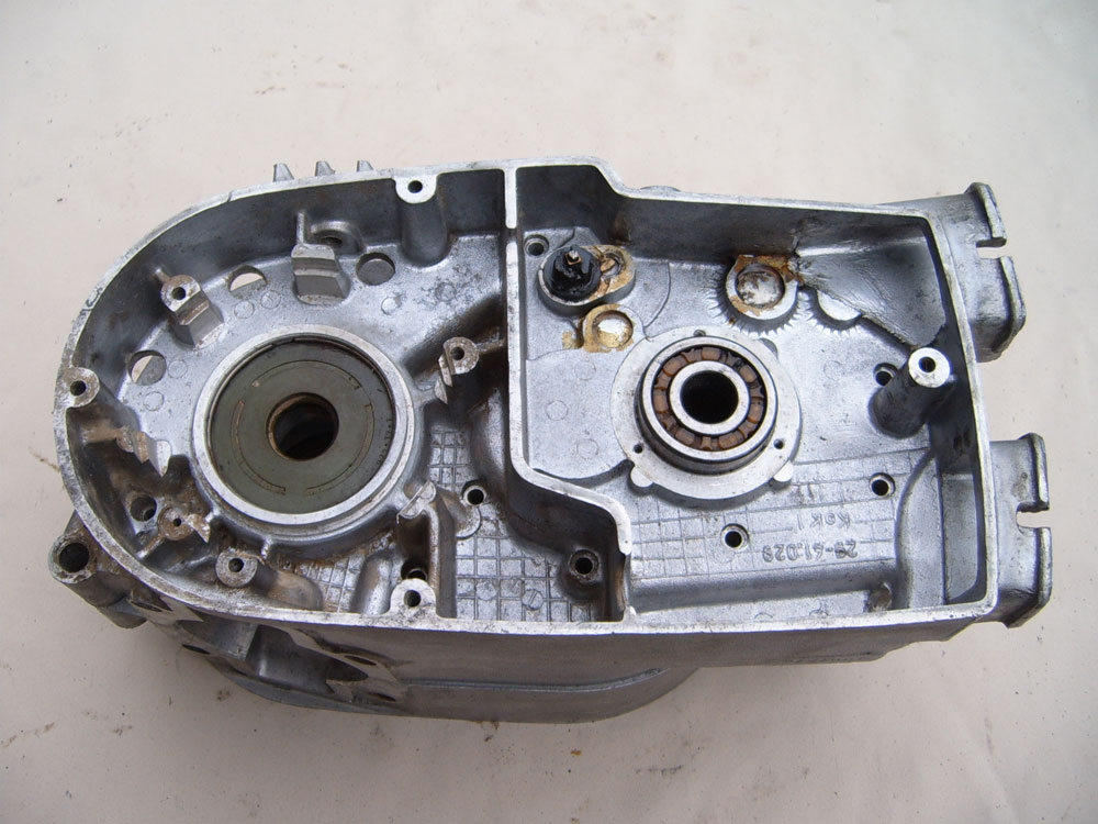

Hab das im Einen thread mit Kuba MZ gesehen , hat dort fast jede MZ .
Wäre es nicht schlau sowas auch bei uns Einzuführen :O ?
Scheint mir eine starke Entlastung zu sein für die Motor und schwingen Lagerung ;)

Ist eine Notlösung, mehr nicht.
Die Schwinge macht eine Bewegung, so hat es dort immer Abrieb. Das Ganz stützt sich wiederum am Gehäuse ab, dort, wo eher dünnwandig ist.
Es ist einfacher, den Motorschuh zu verstärken (wenn man es unbedingt braucht) und fertig.

Naja, bei der Solomaschine ist das wohl nicht das erste Mittel der Wahl....beim Gespann reelden wir da über ganz andere Belastungen und es haben fast alle Probleme mit dem seitlichen Verzug vom Block durch den Kettenzug - und das tritt natürlich auch bei verstärken Schuhen auf

Ein bisschen Bauchschmerzen hätte ich, ob das Motorgehäuse dem auf die Dauer gewachsen ist. Möglicherweise ist es für die Kubaner mehr so ein Accessoire wie bei uns seinerzeit abgeknickte Instrumentenhalter oder die obligatorische ZT-Lampe etc..

Pedant hat geschrieben:Naja, bei der Solomaschine ist das wohl nicht das erste Mittel der Wahl....beim Gespann reelden wir da über ganz andere Belastungen und es haben fast alle Probleme mit dem seitlichen Verzug vom Block durch den Kettenzug - und das tritt natürlich auch bei verstärken Schuhen auf
Naja, wenn es z.B. solche fetten Blechhalter abreißt (oder plastisch verformt) , dann glaube ich nicht, dass das Motorgehäuse, welches zwischen den Kettendurchgängen doch eher filigran ist, dem wirklich gewachsen ist.
So ein Teil müsste, um Wirkung zu haben, dort regelrecht eingepresst werden, was sich dann natürlich auch auf die Bewegung der Schwinge auswirkt. Aber das hab ich ja oben schon geschrieben.
