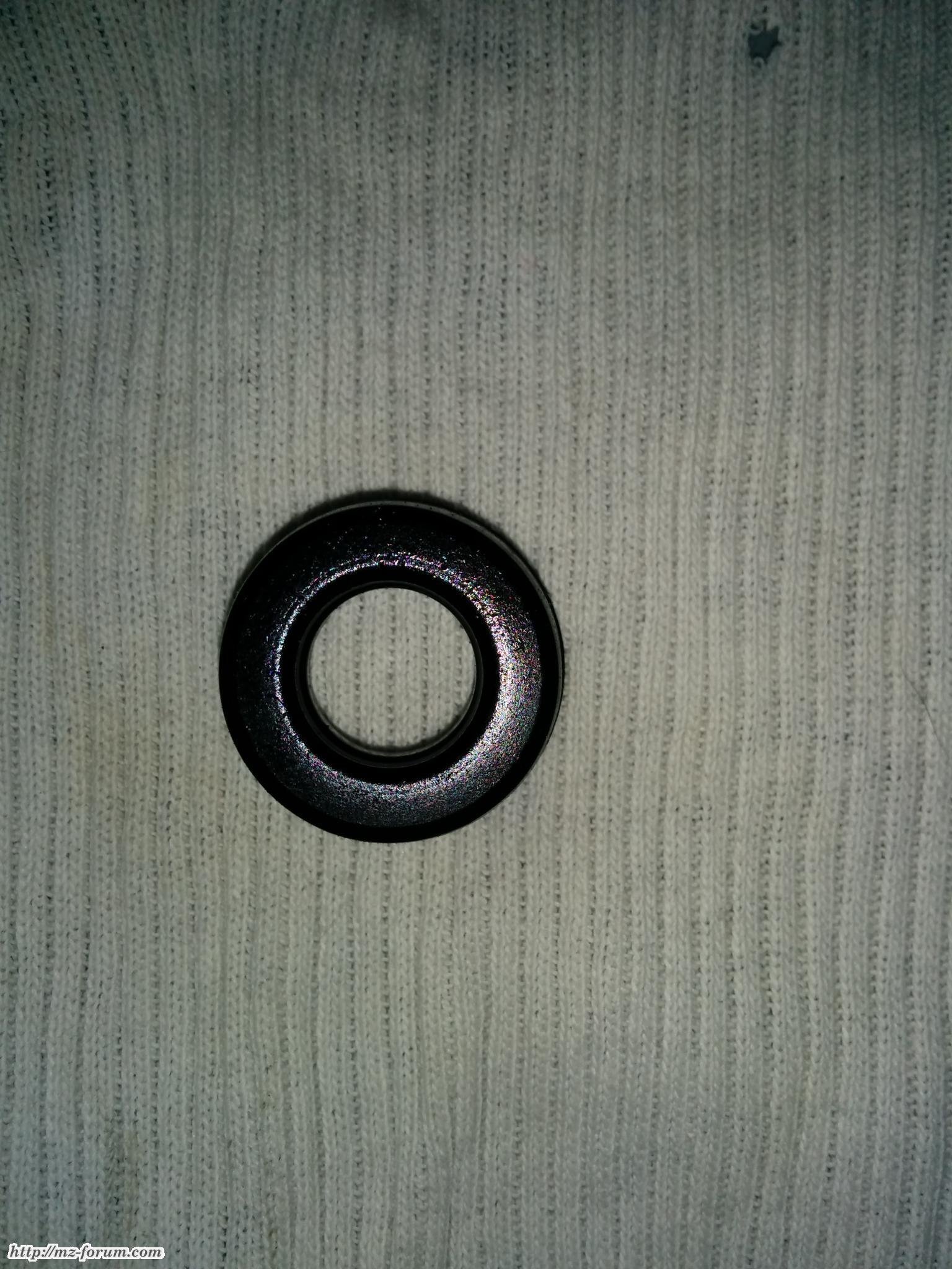

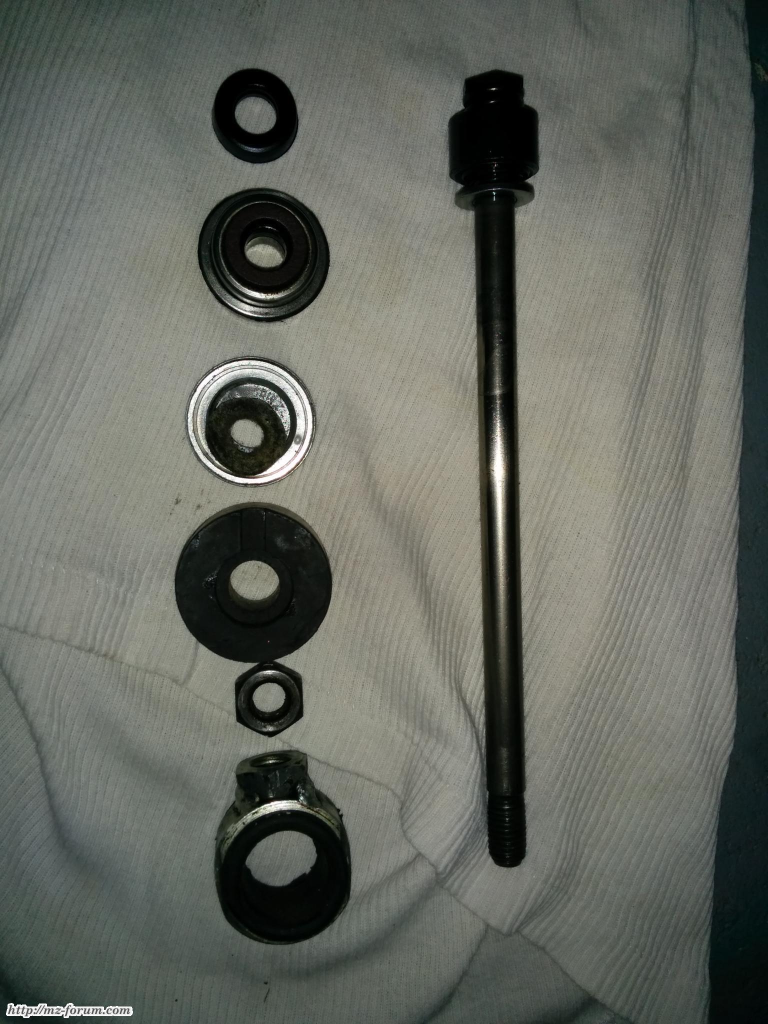

Noch eine Frage: Der schwarz (Dicht-?)Ring, gehört der mit in den Dämpfer oder nicht. Das Teil sieht mir aus wie ein Wellendichtring, aber der sollte doch eigentlich im Dichtringträger drin sein?
Ich habe die Bauteile im Bild so angeordnet wie ich sie von der Kolbenstange abgenommen habe. Der Dichtring liegt ganz oben Links neben der Kolbenstange. DIchtet der wirklich noch was ab oder dient der als eine Art Puffer?
23848
Hier das Bauteile welches ich speziell meine:
23850
23849

Die Wellendichtringe sind Normteile, hatte ich früher immer bei Lelebeck bestellt.
