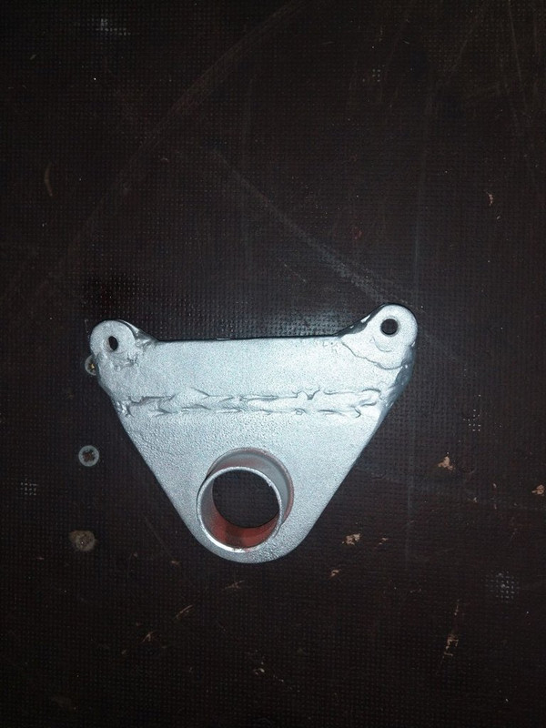

Guten Tag ,
kann mir jemand sagen wie ich den Bolzen einfach raus bekomme, um den motorschuh zu erneuern?
Franz

Die großen Muttern (SW 24?) abnehmen, die Schwinge entfernen und dann die Motorschuhe wechseln.
Soweit die Theorie.....
Was genau ist deine Frage ?

So einfach ist das nicht.
Das Hinterrad muss raus , die Stoßdämpfer ab. Wenn das erledigt ist, wünsche ich dir das der Schwingenbolzen eingefettet ist.
Wenn nicht, hast du ein Problem.
Ist der Bolzen hausen, Schwinge entfernen usw.

Da ist ja links relativ viel Gewinde. Muttern runter, passendes Rohrstück und U-Scheibe drauf und mit reindrehen der Mutter den Bolzen ziehen.
Viel Erfolg. Seid ihr sicher, daß die Stoßdämpfer ab müssen? Rad raus kann vielleicht hilfreich sein.

Wie willst du die Schwinge entfernen? Die ist im Weg,
Achso der Kettenkasten muss auch ab.

Warum muß der Kettenkasten ab? Die Kette ist offen und kann mit der Schwinge nach hinten geschoben werden.

Hmmm, ganz theoretisch können HiRa, Federbeine, Kettenkasten auch drin/dran bleiben ... wenn der Bolzen raus ist, dann sollte sich die Schwinge doch sicher vorn 5 cm nach unten ziehen lassen, was ja reichen würde für den Wechsel des Motorschuhs.

Meine Meinung! Ich bin mir auch recht sicher, es schon mal so gemacht zu haben.

Kann man machen, Spaß macht´s aber erst wenn Federbeine und HR raus sind. :mrgreen:
Wird sonst bisschen unhandlich beim einfädeln auf die neuen Halteschuhe und Gummis. Zumindest wenn man es allein macht.

uns wenn die verf...ten Schwingenlagergummis zu sehr in Richtung Motorschuh stehen, mit einer Nuß als Gegenlager und etwas Gewindestange vorsichtig zurück ziehen.

Ich habe dafür von einem Tunerkollegen eine Nachfertigung des originalen Spezialwerkzeugs erhalten. Obwohl mich wirklich interessieren würde wie gut das funktionert, hoffe ich das ich da noch lange nicht wieder ran muss.

Helfer zum runter oder hochdrücken ist schon besser. Hinterher das Bier schmeckt dann zu zweit auch besser.

So wie ich den Eingangsbeitrag verstehe geht der Schwingenbolzen schwer oder gar nicht raus. Hinterrad und Dämpfer sind doch recht schnell demontiert. Auf keinen Fall den Bolzen mit roher Gewalt raus schlagen wollen. Nur leichte Schläge und dabei versuchen den Bolzen hin und her zu drehen. Vorher ordentlich Rostlöser in die Ritzen sprühen und über eine längere Zeit einwirken lassen, mindestens über Nacht wenn das nicht hilft
über mehrere Tage. Kann auch sein das er gar nicht raus geht, dann muss er durchtrennt werden. Dazu gab es auch schon einige Beiträge hier, einfach mal die Suchfuktion benutzen.

Ich musste mit meinem ETZ150 Rahmen damals nach allem schmieren, hämmern, bohren, Enden abtrennen, Schwinge dabei auch gestorben und auf die Presse um den Rest auszudrücke.. das kann richtig lustig werden je nach Zustand. Man kann sich vorstellen wieviel noch am Rahmen dran hängt. :versteck:

Wärme hilft manchmal... 🤔 und auf keinen Fall uf den Bolzen schlagen...dann pilzt dieser auf und mag erst Recht nicht durchs Schwingenlager flutschen... mit dicken Unterlegscheiben unter der Mutter Stück für Stück ziehen...

OK, wenn der Bolzen fest sitzt, dann muss natürlich das große Besteck ran. Da könnte es sogar erforderlich sein, den ganzen Rahmen "nackig" zu machen, um vernünftig arbeiten zu können. Ich hatte es bei einer ETZ 250 auch mal so extrem, dass die Schwinge nicht gerettet werden konnte - und ich den Rahmen letzt mit bündig abgeflextem Bolzen in eine große Ständerborhmaschine gespannt haben, um den Bolzen ausbohren zu können. Mit einem schmalen Sägeblatt habe ich den Bolzen dann von innen letzendlich wie ein Rohr zersägt. Alles nur, um den Rahmen zu retten, der ansonsten ok war und für den ich auch Papiere hatte. ... auf dem Foto sieht man das Stück vom Bolzen, welches dann doch rausgegangen ist nach der Zersägung.

Ich kann bisher nicht erkennen, was der Fragensteller bisher unternommen hat, um den Bolzen zu ziehen und welche konkreten Probleme er dabei hat. Alles bisher dazu geschriebene ist richtig bezüglich schwergängigen Bolzen. Ich kann aber nicht herauslesen, das er beim Ziehen gescheitert ist oder nur generell Hilfestellung beim Wechseln der Motorschuhe benötigt. 🤷‍♂️

Großen Boschhammer mit Spitzmeißel ging bei mir immer super.

Franz15 hat geschrieben:kann mir jemand sagen wie ich den Bolzen einfach raus bekomme, um den motorschuh zu erneuern?
einfache Lösung, wenn der Bolzen gut gängig ist: Mutter auf der einen Seite runter und auf der anderen Seite mit der Mutter weiterdrehen, dann sollte sich der Bolzen bewegen. Wenn er sich bewegt, sind leichte Schläge auf den Bolzen ok.
Wenn der Bolzen fest sitzt, nicht drauf los prügeln, dann staucht sich der Bolzen, wird dicker und dadurch nur umso fester.
Wenn der Bolzen nicht gängig ist, hast du ein Problem, aber es gibt eine Lösung:
Im schlimmsten Fall: Rahmen strippen, zwischen Schwinge und Rahmen der Bolzen durchsägen (von allem möglichst viel stehen lassen, man will die teile ja weiter verwenden. Eher 2mm der Schwinge opfern als vom Rahmen). Jetzt der Rest vom Bolzen zu 3/4 hohl bohren, dabei den Bohrer nicht abbrechen (der ist gehärtet, wenn der fest steckt musst du von der anderen Seite dran....), in dieses Sackloch dann mit einem Bohrhammer nur auf Hämmern gestellt den Bolzen ziehen. Da der Bolzen fast komplett durchgebohrt ist, wird er beim Hämmern eher gestreckt als gestaucht, aber irgendwann kommt er. Kann durchaus mal auch 30 Minuten dauern.

Ein anständiger Boschhammer ist bei vielen Sachen die optimale Lösung. Habe mir aus alten abgebrochenen oder stumpfen SDS Bohrern mehrere verschiedene „Schlageinsätze“ gebaut. Spitz, Kugel, Konkav aus großen Durchmessern… so ist immer der passende parat. Letztens auch beim Bremsscheiben wechseln am Auto. Ging nicht ab. Festgerostet auf der Nabe. Boschhammer zwischen allen Radbolzen fünf Sekunden knattern lassen, und die Scheiben konnte ich mit zwei Fingern abnehmen.
Der Boschhammer macht in einer Minute soviel Hammerschläge, wie du mit der Hand an einem Tag nicht schaffst!

Beitragvon Aynchel » 10. Mai 2026 10:23
moin
einen festen Bolzen hatte ich auch schon mal
beim Austrieben hat es den Rahmen zerrissen
nachträglich stelle es sich dann herraus, daß der Bolzen links in der Schwinge festgegammelt war
im Rahmen war er freigängig
den rechten Motorschuh hab ich dann mit einem stück Flacheisen verstätkt

Beitragvon Keith » Gestern 10:05
Schau Dir das mal an....
So kann´s auch passieren, wenn der Bolzen nicht gefettet wurde....
viewtopic.php?f=5&t=87679&hilit=+Schwingenbolzen
