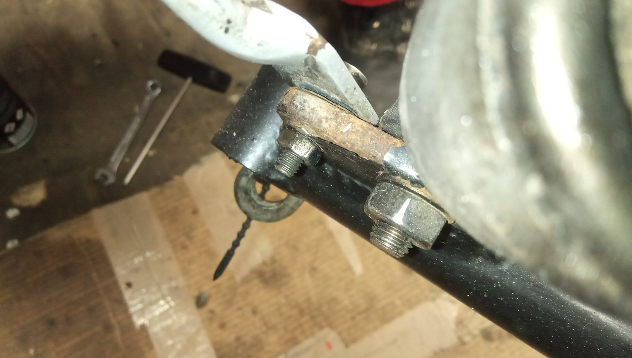

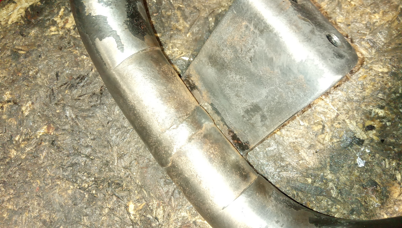

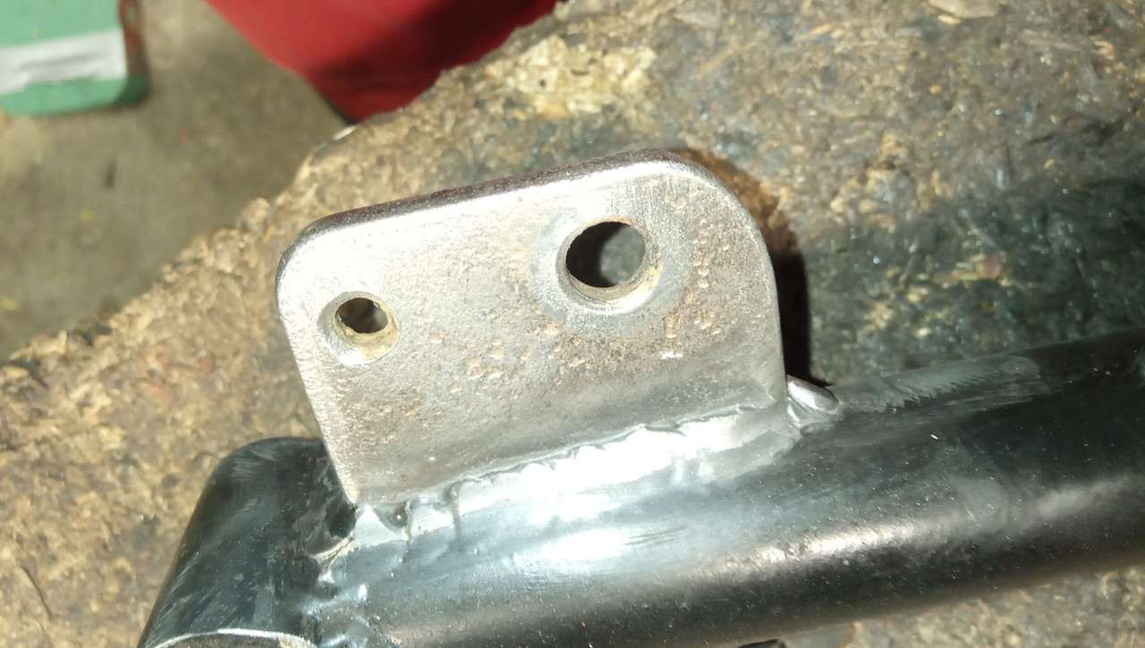

Grüße,
gleich für den Anfang ich bin ein blutiger Anfänger und hab keine Werkstatt-Erfahrung aber ich hab von meinem Vadda ne ETZ 150 geschenkt bekommen.
Jetzt will ich mit einem kompletten Neuaufbau beginnen, alles auseinandergenommen und nun meine Frage:
Wie sieht das Fahrgestell eurer Erfahrung nach aus?
Zu viel Rost und weiter zu machen?
Wenn ja Sandstrahlen und neu Lackieren?
Wie gesagt können auch alles dumme Fragen sein aber jeder hat einmal angefangen :)
Vielen Dank bereits im voraus für eure Hilfe :)

Das sieht js aus wie neu, strahlen und lackieren musste da gar nix. Wos rot ist etwas Owatrol drauf, dann passt das

So wie der aussieht würde ich den den Rost abschleifen und den Rest anschleifen, dann Lackieren mit der Spraydose. Oder Strahlen lassen und Lackieren lassen.

Wo ist hier Rost zu sehen??????? Der Rahmen ist doch fast ladenneu.
Sollen wir dir Bilder zeigen von "rostigen" Rahmen die trotzdem gerettet wurden?

Ich würde nur die Roststellen behandeln, d.h. gründlich entrosten, passivieren, Lack ausbessern. Den Rest so lassen. Also nicht komplett strahlen. M.M.n. rentiert sich das komplett stahlen und lackieren nicht. Da ist man scnhell einen dreistelligen Betrag los. M.M.n. sollte man keinen "besser-als-neu-Zustand" sondern einen technisch einwandfreien und alltagstauglichen Zustand anstreben. Da hat man mehr davon. Motorräder wollen bewegt werden. Der normale Unterhalt ist teuer genug. Wahrscheinlich muss am Motor ohnehin einiges gemacht werden. Das läuft dann auch gut ins Geld.

Ach herrje, Leute, das ist eine ETZ mit schmuddelligem Rahmen. Was soll der junge Kollege denn da jetzt mit Owatrol rumspielen und irgendwie rumschleifen - um dann doch wieder einen schmuddelligen Rahmen zu haben.
Man muss nicht erst riesige Rostprobleme haben, um ggf. mal Sandstrahlen in Erwägung zu ziehen ...
In diesem Fall würde ich den Rahmen nehmen, Plakette abnehmen ggf. abdecken, Rahmennummer abkleben, Gewinde sichern mit Schrauben o.ä. und dann ab zur Oberflächenfirma. Einmal strahlen und RAL 9005 lackschwarz pulvern. Dann ist das wieder richtig schön und hält die nächsten Jahrzehnte. Klar, so eine Firma wird Geld dafür haben wollen - sicher auch dreistellig. Aber ein Hobby gibt es nicht umsosnt, Tanken kosten auch Geld. Meine "Strahlbude" verlangt ca. 170,- brutto für einen ETZ-Rahmen für einmal feinstrahlen und Pulvern in einer Farbe einer Wahl. Das Ergebnis war bisher IMMER super und ist m.M. nach sein Geld wert.
btw. Zwei Dosen 2K-Lackschwarz (soviel braucht es mindestens für einen Rahmen ... eher drei) kosten auch ca. 25,- pro Stück, da kann man auch gleich den Profi ranlassen.

Ich wäre auch fürs anschleifen und überlackieren der notwendigen Stellen und ansonsten erstmal das Hauptaugenmerk auf die Technik legen.

Dem Rahmen fehlt doch nichts
Ein paar kleine Macken wegmachen und guts ists

Man könnte bei dem Zustand auch ohne Not mit der Hand entrosten und Chassislack mit dem Pinsel auftragen. Hält bei ordentlicher Farbe (brantho corrux z.B.) Jahrzehnte.

Und übrigens... dein Rahmen sieht top aus.
