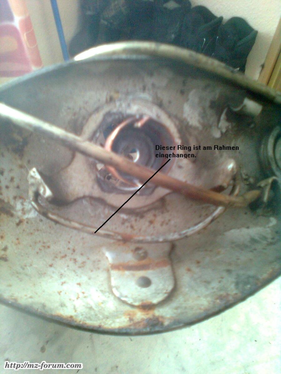

jetzt hängt er aber noch an dem Ring der sicher zur Sicherung gedacht ist, ich meine den ring der unter dem Lenker Verläuft.

Kann dir gerade nicht folgen - da ist kein Sicherungsring, normal müßte der Lenker jetzt abgehen - Foto?

Doch da ist noch nen ring drunter ^^ werde sehen, foto is gerade schlecht, versuche ich nachzureichen. habe in auch wegbeckommen, konnte man mit nem schraubenzieher aushebeln.

Jetzt weiß ich was du meinst - das ist kein Sicherungsring, sondern nur so eine Art Distanzscheibe mit einer Art "Führungsnase" innen......

Die Sollbruchstelle die im obigen Bild zu sehen ist, ist am Lenker I.O. denke da muss jetzt kein neuer her.
So hier nen Bild von dem Ring den ich meinte:
7315

Das ist der Lenkeranschlag.

Und gleichzeitig ein Schutz, das die Seilzüge nicht am Lenkungslager scheuern.

... oder gar eingeklemmt werden und man bauz (oder Schlimmeres) macht. :ja:
