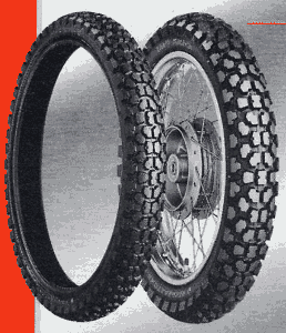

Ich habe diesen Reifen:Bild
Bridgestone Trail Wing (TW) 90/90 vorne auf 2.15x18, geht aber auch auf 1.85x18, und 110/80 hinten auf 2.15x18.

Beitragvon Hardy » 3. November 2006 16:37
Hallo!
Wie versprochen:
Vorne: Bridgestone TW 18
Hinten: Bridgestone TW 26
Gruß Hardy

@hardy:
danke für die Bilder, sieht einfach nur geil aus - ich auch haben will !!!
