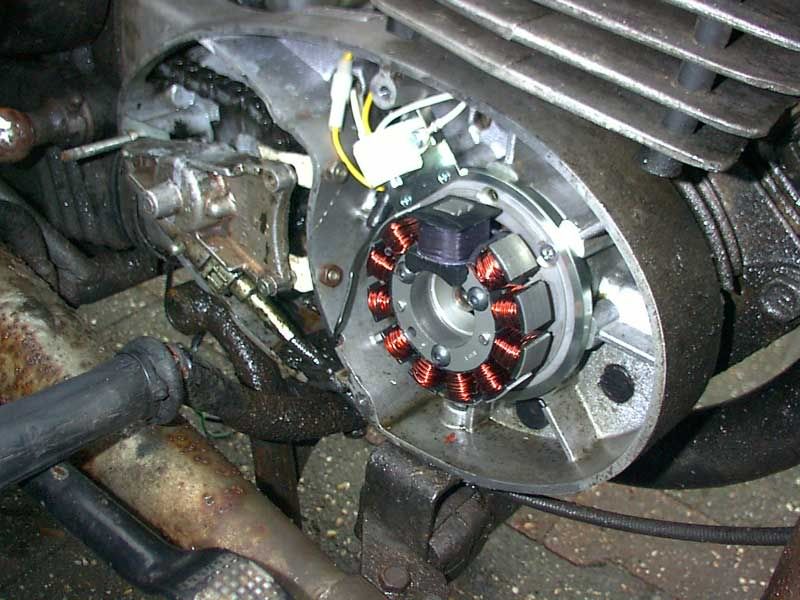

Beitragvon Richy » 10. Dezember 2006 12:23
Ich hatte bei mir den ES-Tachoantrieb im TS/1-Motor. Leider hielt das nicht sehr lange, ich hatte nicht genau genug gearbeitet.
Hier im Bild kann man es in etwa erkennen:
klick
Das Problem ist, die ganze Sache muß ordentlich zentriert werden, was sehr schwer ist, da man schlecht messen kann.
Außerdem ist es relativ schwer, in die Achse einen entsprechenden Schlitz zu bekommen (gehärtetes Material).
Gehalten hat das Ganze an 3 Blechwinkeln, welche am Motorgehäuse verschraubt waren. Das könnte man auch so lassen, nur sollte das Material recht stabil sein, sonst eiert es sofort.
Bei mir hat es letztendlich den Mitnehmer abgeschert, Tacho hab ich seit dem keinen mehr, ich werd auch mal versuchen, auf die TS-Lösung umzubauen, oder evtl. werd ich mir auch eine elektronische Lösung einfallen lassen, die die Tachonadel mittels Schrittmotor bewegt. Fahrradtachos gefallen mir nicht am Eisenschwein.
