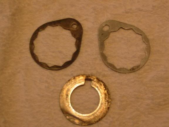

Beitragvon Sv-enB » 9. Februar 2007 16:32
So Leute, es gibt Neuigkeiten.
Trotzdem mir sogar Onlinehändler gesagt haben, mein Lenker sein ein Eigenbau, habe ich die richtigen Teile endlich gefunden.
Das untere Blech ist das, welches ich benötige und die anderen beiden sind für die geschraubte Version. Wie man sieht, gibt es auch da kleine Unterschiede am Loch für die kleine Schraube.
Gruß Sven
Sv-enB
Beiträge: 3302
Beitragvon Andreas » 9. Februar 2007 20:45
Hm, das untere Blech erinnert mich stark an jene, welche in meinen ETSsen verbaut sind.
Beitragvon Sv-enB » 9. Februar 2007 23:25
Dann schau doch mal bitte nach und nenne den Innendurchmesser. Der hier ist ein klein wenig zu eng, passt also nicht ohne Nachbearbeitung :( .
Gruß Sven
Sv-enB
Beiträge: 3302
Beitragvon Andreas » 10. Februar 2007 00:00
ElchQ hat geschrieben:Dann schau doch mal bitte nach und nenne den Innendurchmesser.
Mache ich Morgen!
Beitragvon Andreas » 10. Februar 2007 13:22
Innerdurchmesser 36 mm, Aussendurchmesser 55 mm.
Beitragvon Sv-enB » 10. Februar 2007 23:53
Zu groß. Die ich hier habe, hat außen 46mm und innen 26mm. Ich bräuchte außen 46mm und innen 30 mm. Das ist doch zum aus der Haut fahren.
Gruß Sven
Sv-enB
Beiträge: 3302
Beitragvon Andreas » 11. Februar 2007 00:53
Hm, sowas muß aber doch auch selbst anzufertigen sein?! Und sei es mittels eines Stückes Blech, eines Zirkels und eines Dremels.....
Beitragvon Sv-enB » 11. Februar 2007 01:20
Aber sicher, das wird ja auch der nächste Schritt sein, nachdem ich dieses Blech einmal gesehen habe. Erstmal werde ich das vorhandene ändern, so daß es passt, unter der Abdeckung sieht es ja eh keiner.
Gruß Sven
