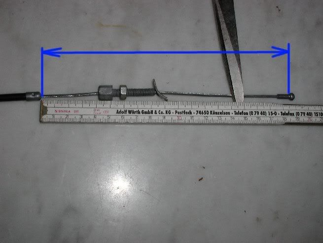

Beitragvon Paule56 » 5. Juni 2008 07:55
Immer wenn es um nicht passende Bowdenzüge geht, bekomme ich meine Para******* :(
Wobei sich "fränky" auf die Schnelle in keiner meiner Listen finden lässt.
Aber miss doch bitte mal nach.
Der Bowdenzug reicht ja offenbar von der Armatur zur Ankerplatte, demzufolge käme es dann nur auf das Spiel bzw. den Hub an.
Dieser misst sich folgendermaßen:
Einseitig die Seele gegen die Endkappe der Hülle ziehen.
Dann müssen auf der anderen Seite zwischen der Kappe (Hülle) und dem Beginn des größeren Durchmessers vom (verlöteteten) Nippel ziemlich exakt 150,5 mm (Neumaß) liegen.
EDITH meint: Der abgebildete Zug misst bei 185 mm, ist aber nur ein Beispiel und kein Bremszug einer MZ

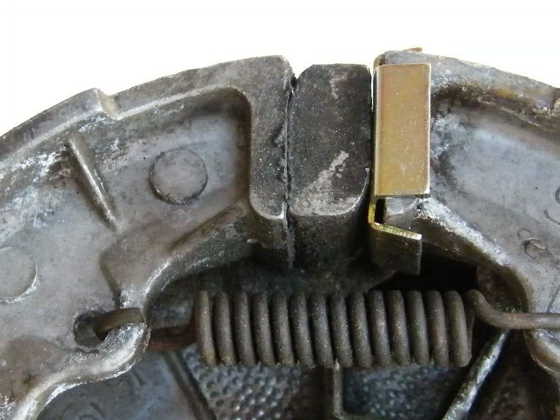

Beitragvon Paule56 » 5. Juni 2008 08:44
lothar hat geschrieben:Dann kam unser lieber Paule56
Schleimer :twisted:
Oldi - Haase hatte mal solch Beilagen welche zwischen dem Nocken und der Gegenfläche der Bremsbacken auf selbigen fomschlüssig aufgelegt werden konnten (mache gleich mal nen Pic)
Diese System kannte ich althergebracht von den Simmen und ist für den Nutzung einer Restbelagstärke angedacht.
Diese Simplexbremsen mit innenliegender Betätigungsmechanik bedingen nur einen begrenzten Weg / Verdrehung der Einheit von Nocken und Hebel.
Und wenn jetzt zwischen Nocken und Anlagefläche der Backe -egal wie- ein "Materialauftrag" erfolgt, ist es logisch dass der Hub des Zuges zu lang wird.
Der ist dann nur *nach*Lothar* anzupassen
Vor der Verwendung von überlangen Einstellschrauben aus (verchromten) Messing sei gewarnt, diese brechen einfach weg

Beitragvon Paule56 » 5. Juni 2008 09:50
So, das sind die Beilagen mit einer Materialstärke von 1 mm
Hier fälschlicherweise :!: nur eine montiert, es muss unter jede Backe eine!
Und zuletzt die angesprochene Einstellschraube (vertrieben unter der ET-Nr.: 22000778 in den alten BL von einer Firma, die sich heute kaum noch um die Emmen kümmert) deutlich ist zu erkennen, dass bei der im Pic unten abgebildeten das Schneideisen am Ende des Gewindes "gewürgt" hat und exakt dort reißt sie.
Die oben abgebildete hält!

Ich sehe da viele kleine Sachen, die da zusammenkommen:
1. Bremstrommeldurchmesser durch Verschleiß zu groß.
2. Nocken abgenutzt.
3. Die Flächen an den Bremsbacken, die am Nocken anliegen sind verschlissen,
wenn die schon paarmal neue Beläge bekommen haben.
4. Die Bremsbackenlagerung auf der anderen Seite ist ausgeklappert.
Wenn das alles zusammen nur 1 mm ist, hat das schon seine Wirkung.
Da ist die Sache mit den Beilageblechen schon das einfachste und beste.
Mit allen anderen Basteleien dreht man den Nocken aus der idealen Stellung,
die Bremswirkung wird schlechter,
und im schlimmsten Fall kann sogar der Nocken überschnappen.
