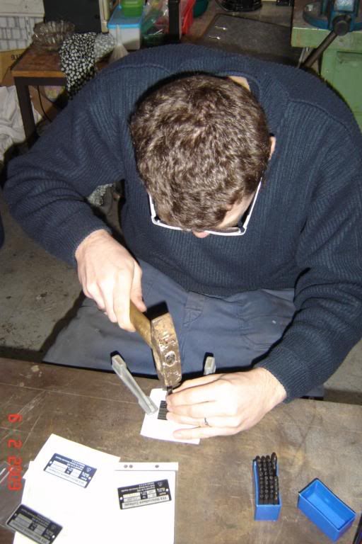

so geht das:
stahlplatte als untergrund und das schild mit schraubzwingen fixiert. und dann mit nem passenden hammer und geduld das ganze sauber eingestanzt.

btw: da fällt mir grad ein, dass ich für frank auch noch zwei schlagen soll :shock: die muß ich erstmal suchen :oops:
-- Hinzugefügt: 25.11.2009 09:21:10 --
PN an lorchen wegen bild ist raus.

jaja. kommt doch schon ;)
lorchen hat mir nen bild geschickt:
und ich bin auch immer noch am üben. und gelernter schreibtischtäter ;)

ich schiebs nochmal um weil ich denke, dass es doch ganz sinnvoll ist sowas aufzuheben. schließlich sind jetzt zwei beispiele genannt worden. wie man es machen sollte und wie eben nicht.

Aber Chris, deins sieht schon fast schön aus, wird nur von zwei Schrauben verschandet.

Beitragvon ETZChris » 25. November 2009 10:41
RT Opa hat geschrieben:Aber Chris, deins sieht schon fast schön aus, wird nur von zwei Schrauben verschandet.
danke.
und für die schrauben kann ich nix. ist ja schließlich lorchens mopped ;) meine schilder werden mit kerbnägeln befestigt oder genietet.

ETZChris hat geschrieben:und ich bin auch immer noch am üben. und gelernter schreibtischtäter ;)
Die schwarzen Zahlen hast Du besonders gut hinbekommen.
Weiter so!
Beiträge: 21146
Themen: 854
Re: Einschlagen von Zahlen/Buchstaben
Beitragvon der janne » 25. November 2009 10:53
:lach: :lach: :lach: Andreas!
Nee, aber mal ohne Spass: Chris, nicht schlecht!
Wenn Lorchen noch mit schwarzer Farbe und Putzlappen die eingeschlagenen Zahlen etwas "verdunkelt" hätte würde es wie Original aussehen!

ETZChris hat geschrieben: und dann mit nem passenden hammer und geduld das ganze sauber eingestanzt.
Hasse jut jemacht :ja:
Aber:
"Mein Lieber, den Hammer und den Schw*** benutzt man ganz" ;-)
[ot]Ein Spruch meines Lehrmeisters[/ot]

Beitragvon ETZChris » 25. November 2009 11:47
Paule56 hat geschrieben:
Aber:
ETZChris hat geschrieben:und ich bin [...] und gelernter schreibtischtäter ;)
entweder hat der hammer nen zu kurzen stiel oder ich zu große hände :oops:

Beitragvon ETZChris » 25. November 2009 15:12
J4CK hat geschrieben:Hm, Chris, du willst sowas nicht zufällig auch noch für mich machen? :)
Da lagen doch auch noch ein paar Blankoschilder rum... :mrgreen:
die blankoschilder, die da rumlagen waren auch von lorchen bzw. meine ;)
aber wenn wer nen typenschild geschlagen haben möchte und es nicht allzu eilig ist, dann darf er mir gerne ne PN mit allen relevanten daten schicken. dann gibts meine adresse.
lorchen hats ganz toll gemacht:
das blankoschild auf nen kopierer gelegt und auf die kopie dann die daten eingetragen. kopie und blankoschild dann in nen umschlag incl. beschrifteten und frankierten rückumschlag. machts für alle am einfachsten.
PS: ich will dafür nix haben. aber ne spende in die forumkasse wäre klasse ;)
PPS: ich glaub, ich hol die stahlplatte und die schlagzahlen schon mal aus der werkstatt in den heimischen keller :idea:
Mit Fingerspitzengefühl! Sieht gut aus.

Beitragvon TeEs » 26. Dezember 2009 11:19
@Mutschy: Sei nicht sauer. Die Jungs hier sind nur ehrlich gewesen und meinen es nicht böse.
Nochmal zusammenfassend. Du hast 4 entscheidende Fehler gemacht: 1. Zahlen zu groß; 2. keinen Anschlag (z.B. Leiste) verwendet um gerade in das Feld zu treffen; 3. Keine plane und vor allem feste Unterlage (Stahlplatte) verwendet; und das Wichtigste, 4. viiiieeel zu sehr draufgehauen. -- In diesem Zusammenhang @ Chris: Wenn ich deinen Hammer sehe, muss ich dir sehr viel Gefühl bescheinigen. Wenn du den nur fallen lässt ist es garantiert schon zu doll.
Also Mutschy. Kopf hoch das wird schon.
Beitragvon trabimotorrad » 27. Dezember 2009 11:36
Ich habe einst, in meiner Ausbildungszeit zum Werkzeugmacher, das einschlagen von Schlagzahlen und Schlagbuchstaben gelernt.
Von Hand eingeschlagene Buchstaben/Zahlen sehen nicht so regelmäßig wie gravierte aus.
Mit ein wenig Übung, der richtigen Unterlage und einer Schiene, an der man die jeweiligen enzuschlagende Zahlen/Buchstaben anlegen kann, kommt man aber auf recht ordentliche Ergebnisse.
Auch in den jeweiligen Motorradwerken sind MENSCHEN da gesessen und haben die Schilder bestempelt, also treibt den Perfektionismus nicht zu weit!
