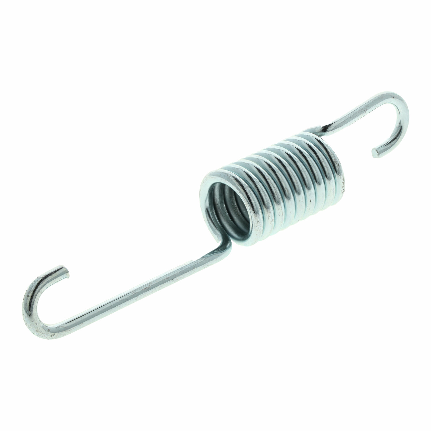

an meiner ES wird der Hauptständer trotz neuer Feder nicht richtig gehalten. Es ist kaum Zug darauf, so dass er sehr leicht herunter klappt. Daher mal eine Frage an die ES-Besitzer - ist das der originale MZ-Ständer, sind irgendwelche Formabweichungen zu sehen und wenn nicht, kann ich jetzt die Halterung demontieren und mich auf die Suche nach div. Unfallschäden der Vorbesitzer machen?

Beitragvon manitou » 27. Mai 2010 19:14
Feder original? Die sieht irgendwie anders aus. Meine hat einen langen und einen kurzen Einhängerdraht. Dieser Unterschied ist deutlich zu erkennen. Die Abgebildete sieht aus, als hätte sie fast gleich lange Einhänger. Könnte die von einem anderen Möp sein?

Beitragvon ·.· » 27. Mai 2010 19:59
Das ist die, die überall verkauft wird:

Re: [ES250/2] Hauptständer
Beitragvon Trabant » 28. Mai 2010 00:17
ging die neue Feder denn sehr leicht rein oder musstest du richtig zerren und einen Hebel verwenden? Leicht drauf gehen darf die nicht. Ansonsten mach den Ständer mal ab. Ist ne Sache von 5 Min .

Beitragvon ·.· » 28. Mai 2010 09:51
Mit Hebel im aufgebockten Zustand, abgebockt hätte ich die nicht drauf bekommen. Ich werde das Ganze wohl zerlegen müssen...
Edit: Nachdem alles zerlegt ist, kann man den Fehler sehen: die Aufnahme für den Ständer wurde mal in leicht versetzter Lage stümperhaft angeschweißt.
Beitragvon Christof » 30. Mai 2010 13:45
Wie sieht den deine vordere Motoraufhängung aus? Ist die vorn zu hoch entspannt sich die im Kupplungseitendeckel eingehängte Ferder von selbst. Ansonsten würde ich mal mehere Federn probieren.
