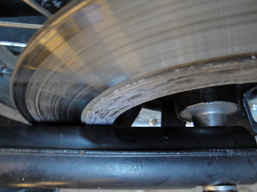

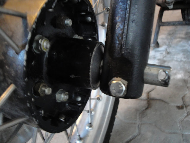

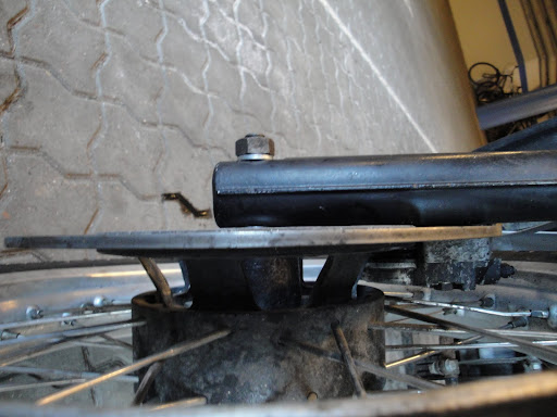

Heute habe ich Scheibenbremse an meiner TS250/0 montiert. Aber es gib kein platz zwischen die Scheibe und Gabel, kuk mal hier bitte. Wo ist das Problem?
Und dann :(
Ist das einfach zu reparieren?

Breite der Gabelbrücken ist anders, Rad muß außermittig eingespeicht werden, Bremssattel passt so auch nicht!

deine Gabel ist scheinbar verspannt. Also Steckachse noch mal lösen und ein paar mal Gabel bei gezogener Bremse einfedern. Dann Achse wieder anziehen... Ist es dann besser?
Den Handbremszylinder würde ich direkt in die Tonne kloppen. Ich hasse die Dinger und baue mittlerweile direkt einen Grimeca HBZ ein. Aber das ist meine persönliche Meinung.

mach mal max, aber es kommt nur auf die hülse bremsscheibenseitig an, weil dieser abstand wichtig ist und es völlig egal ist wie breit die gabel ist.

Selbst wenn die GAbel so stark verspannt ist das sie nicht mehr federt schleift die Scheibe nicht am Tauchrohr.
Hier stimmt ganz eindeutig etwas mit der linken Distanzhülse nicht, denn nur die gibt den Abstand zum Tauchrohr an.

- zwischen scheibe und tauchrohr 3mm
- zwischen erhabenem ring auf scheibe und tauchrohr 1,5mm
- zwischen nabe und plangefräster fläche tauchrohr 15mm

@robert ist sie nicht den bildern zu urteilen. ist aber auch egal, da sich scheibenseitig dadurch nichts ändert. es wäre schön, wenn wer mal die abstandshülse vermessen könnte das lasse seine überprüfen kann. es hat den anschein das sie einfach zu kurz ist, denn eine andere erklärung gibt es nicht.

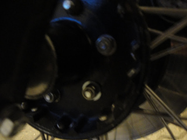

Lasse, ist die Scheibe auch an der richtigen Seite der Nabe angeschraubt?? Ich weiß jetzt nicht 100% ob das gehen würde, aber evt ist die Nabe nur seitenverkehrt drin und das ganze muß um 180° gedreht werden...

Dann schau bitte mal ob auf der Seite mit den Muttern Zahlen zu sehen sind. Wenn nicht ist es wohl verkehrt herum zusammengebaut.
Re: Wenig platz für SB
Beitragvon Lasse » 19. Juni 2010 22:24
Maddin1 hat geschrieben:Dann schau bitte mal ob auf der Seite mit den Muttern Zahlen zu sehen sind. Wenn nicht ist es wohl verkehrt herum zusammengebaut.
Nummern auf die Nabeseite? Ich mache Bilder!
-- Hinzugefügt: 19. June 2010 22:34 --
Kein Nummern auf diese Seite.

...so hab sie gefunden und es ist fast nicht möglich die scheibe falsch zu montieren. auf der seite wo die scheibe drauf kommt ist ein steg der die scheibe zentriert. desweiteren ist die seite nicht schwarz gelackt und nummern hab ich nicht wirklich gefunden.
lg mario

so lasse, hab mir die nabe noch einmal ganz genau angeschaut und meine frau auch. nix jetzt ins bett gehen ich habe fotos gemacht und die sind gerade am hochladen.
lg mario

Beitragvon Robert K. G. » 19. Juni 2010 23:44
Lasse hat geschrieben:
Danke für die hilfe Mario :top:
Morgen will ich die Lagern weiter stellen!
Also irgendwie wirkt das alles ein bissel windschief auf mich.
gallery/image.php?album_id=811&image_id=9017
Da musst du wohl noch mal ran. Und löse bitte die Bremse. Sonst schwimmt dir morgen der Lack deiner Kniebleche weg.

so lasse, hab mir die nabe noch einmal ganz genau angeschaut und meine frau auch. nix jetzt ins bett gehen ich habe fotos gemacht und die sind gerade am hochladen. äh, sind hochgeladen. :-)
lg mario
hier die seite wo die scheibe drann gehört.
hier die seite wo die schrauben bzw. die muttern drann müssen.
hier noch einmal die nabe in der draufsicht.
hoffe es hilft dir und so wie ich es auf den fotos von dir erkenne, ist die scheibe auf der falschen seite.

Nö, er hat eine ältere Nabe.

aber der steg für die zentrierung muss trotzdem da sein.
lg mario

waldi hat geschrieben:aber der steg für die zentrierung muss trotzdem da sein.
lg mario
Richtig! Und, siehst du ihn auf dem Photo von Lasse auf der falschen Seite? -> Also ist die Scheibe richtig drauf.

Jetzt hab ich das Rad abmontiert und die Largern abmontiert. Es gab keine Distanzhülse wie ich an das originale Rad habe, nur ein Rand wie das Lager ist setzt durch (bei?).
Hab dann ein Scheibe zwischen das Lager und das Distanzhüls und voila 1,5mm zwischen Tauchrohr und die erhabenem Ring!
Glaub auch das mein HBZ jetzt dicht ist weil es horizontal sitzt.

du hast keine Distanzhülse zwischen der Radlagern? Das ist Murks! Da muss eine rein. Sonst zerstörst du dir ganz schnell die Radlager.

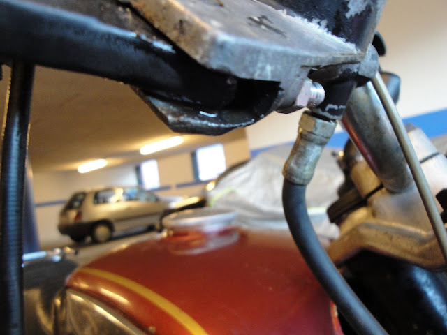

Also von mir bekommt dein Händler eine glatte 5. HBZ undicht, Schutzblech passt nicht und keine Distanzhülse. Das ist kompletter Müll. Gib die Teile zurück und suche dir einen ordentlichen Händler. Dank der EU muss der auch nicht in DK liegen. :wink:
