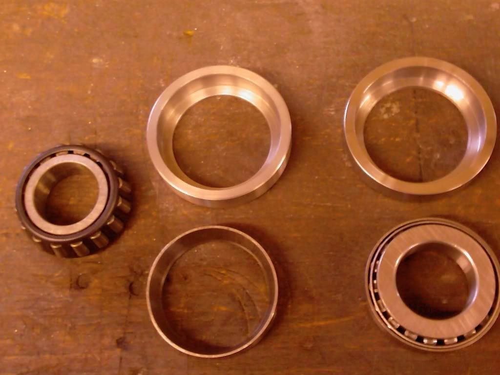

Lager GS 750 - Gabelbrücken VN 1500 - Gabel GSXR 750 1100 Mix
z.B. :wink:
