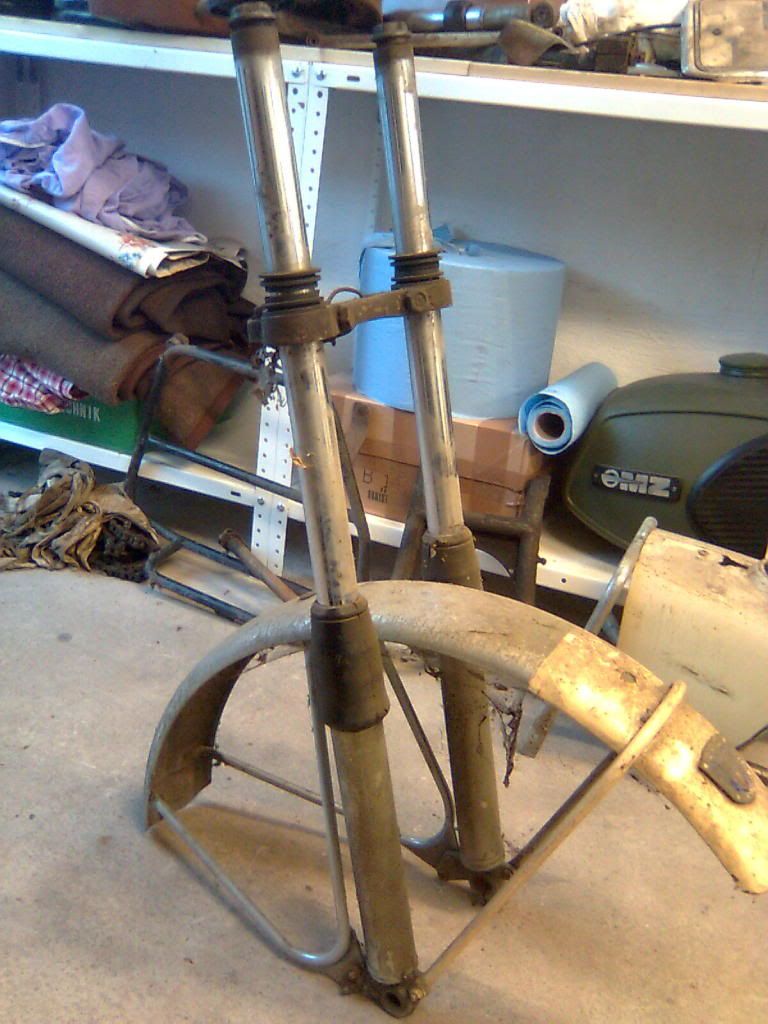

hallo, konnte heut diese telegabel ergattern... könnt ihr mir helfen zu welcher mz diese zugehörig ist?
bin für jeden rat dankbar.
gruß christian

Sieht nach ner 32er Gabel aus, also TS /0 oder ETS ?

Die Gabel stammt von der TS, je nach Feder von der Großen oder Kleinen. Der untere Klemmkopf ist aber von der ETS! Mess mal die Länge von seinem Steuerrohr nach, daran kann man genau feststellen ob er an eine große oder kleine ETS gehört! Ich nehme an, dass das Ganze mal in einer ETS gewerkelt hat! Das hat man früher gern und oft umgebaut!

Christof hat geschrieben: Der untere Klemmkopf ist aber von der ETS! Mess mal die Länge von seinem Steuerrohr nach, daran kann man genau feststellen ob er an eine große oder kleine ETS gehört!
Das Steuerrohr ist bei der kleinen und der großen gleich lang. :wink:

danke. hab mir auch gedacht, das es was "zusammengebautes" ist...

Schau was für ein Schutzblech es ist
18 Zoll sollte ETS Oder 150 TS sein
16 Zoll ist 250 TS
Ich hab mich da auch mal vertan,

Das Wappen auf dem Koti sieht interressant aus.Was ist´n da drauf? ADMV DDR ?Bild wäre gut.
