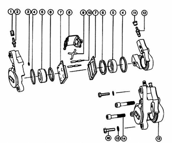

Beitragvon Willmor » 13. Februar 2011 19:43
sorry, in den originalen etz bremssatteln ist keine rückstellfeder eingebaut. die feder die trabantmotorrad meint ist sicher die feder die die beläge flexibel auf den führungsstäben hält. die feder hätte auch zu wenig kraft die beläge zurückzudrücken. da die kolbenfläche zu groß ist im gegensatz zu der federkraft. damit hier keiner nen anfall bekommt, ich meine pos. nummer 9 im folgenden bild.
sollten die beläge schleifen und die scheibe ohne betätigen der hbz einheit warm oder heiß werden kann das erstens am nicht zurückfließen der bremsflüssigkeit liegen, zweitens an verklemmten belägen(eventuell gebrochen, führungen dreckig oder ähnliches) oder wie an meiner ezt schon oft gehabt, die kolben sind fest, auf grund quellender dichtringe oder korrosion und oder aber durch defekte staubmanschette eingedrungener schmutz.
also alles mal kontrollieren. achtung, nicht den bremssattel abschrauben um die manschetten oder dichtringe zu wechseln, wenn die kolben raus sollen, dann mit hilfe der hbz einheit stück für stück herrausdrücken.

Beitragvon Nordtax » 13. Februar 2011 20:20
trabimotorrad hat geschrieben:Normalerweise hat eine Bremsscheibe einen ganz kleinen "Schlag", der die Beläge normalerweise zurückdrückt.
Wenn eine Bremsscheibe einen Schlag hat, egal wie klein, dann muß sie plangeschliffen oder entsorgt werden.
Die Rückstellung der Kolben erfolgt einzig durch Elastizität der Dichtungen, die beim Hinausschieben der Bremskolben durch Betätigen der Bremspumpe etwas verdreht werden.
Darüber funktioniert auch die Selbstnachstellung, bei Verschleiß der Beläge wird der Weg größer als die Elastizität der Dichtungen ausgleicht, und der Kolben rutscht nach.
-- Hinzugefügt: 13. Februar 2011 20:23 --
Willmor hat geschrieben: die feder die trabantmotorrad meint ist sicher die feder die die beläge flexibel auf den führungsstäben hält. die feder hätte auch zu wenig kraft die beläge zurückzudrücken. da die kolbenfläche zu groß ist im gegensatz zu der federkraft. damit hier keiner nen anfall bekommt, ich meine pos. nummer 9 im folgenden bild.
Diese Feder ist nur zur Sicherung der Führungsstifte.
-- Hinzugefügt: 13. Februar 2011 20:26 --
Paule56 hat geschrieben:und was macht die feder im hbz?
ein vakuum im bremsöl erzeugen?
Die Feder stellt bei nicht betätigter Bremse den Kolben im HBZ zurück in Nullstellung, damit die Bremsflüssigkeit in den Behälter zurück kann.

Beitragvon gustave corbeau » 13. Februar 2011 21:52
Gut, daß das die Bremszange an meiner TS nicht weiß, daß sie erst nach einen kleinen Schlag durch die Scheibe wieder lösen darf.
Wenn ich im Stand am Hebel ziehe, dann wieder loslasse und gegen das Licht durch den Sattel schiele, kann ich einen kleinen Spalt erkennen.
Und dieser verändert sich auch nicht nennenswert, wenn ich das Rad drehe.
Und noch ein Schwank aus der Jugend.
Bei meiner letzten Frankreichtour hat sich ein Sandkörnchen zwischen Scheibe und Bremsbelag gemogelt, hat eine Riefe gezogen und ist dann in der Scheibe stecken geblieben. Das hat ordentlich gewackelt!
Nachdem ich das Körnchen entfernt hatte, blieb ein kaum fühlbarer Grat in der Bremsscheibe, selbiger sorgte für ein unschönes Pulsieren am Bremshebel, bis der Bremsbelag sich wieder eingeschliffen hatte.
Scheiben mit Schlag mag ich mir lieber nicht vorstellen.
Zurück zum Thema.
Den Bremssattel würde ich nicht zerlegen.
Erstmal Bremsflüssigkkeit absaugen, Bremsbeläge raus, Schacht richtig saubermachen (auch hinter den Manschetten), mit geeigneten Werkzeug Kolben maximal zurückdrücken, Bremsbeläge und neue Bremsflüssigkeit rein.
Meistens funzt jetzt alles, wenn nicht, muss der Sattel doch zerlegt werden.

Beitragvon Willmor » 17. Februar 2011 10:39
und man sollte ein geeignetes schmiermittel benutzen: http://te-taxiteile.de/shop/article_020 ... ml?pse=coa

Willmor hat geschrieben:[Bild]
Willkommen beim Urheberrecht. Schreib doch bitte mal noch eine Quellenangabe dazu (Es sei denn, du hast das Buch selbst verfasst).
Danke und Gruß!
-- Hinzugefügt: 10.03.2011, 09:33 --
Danke und Gruß!
