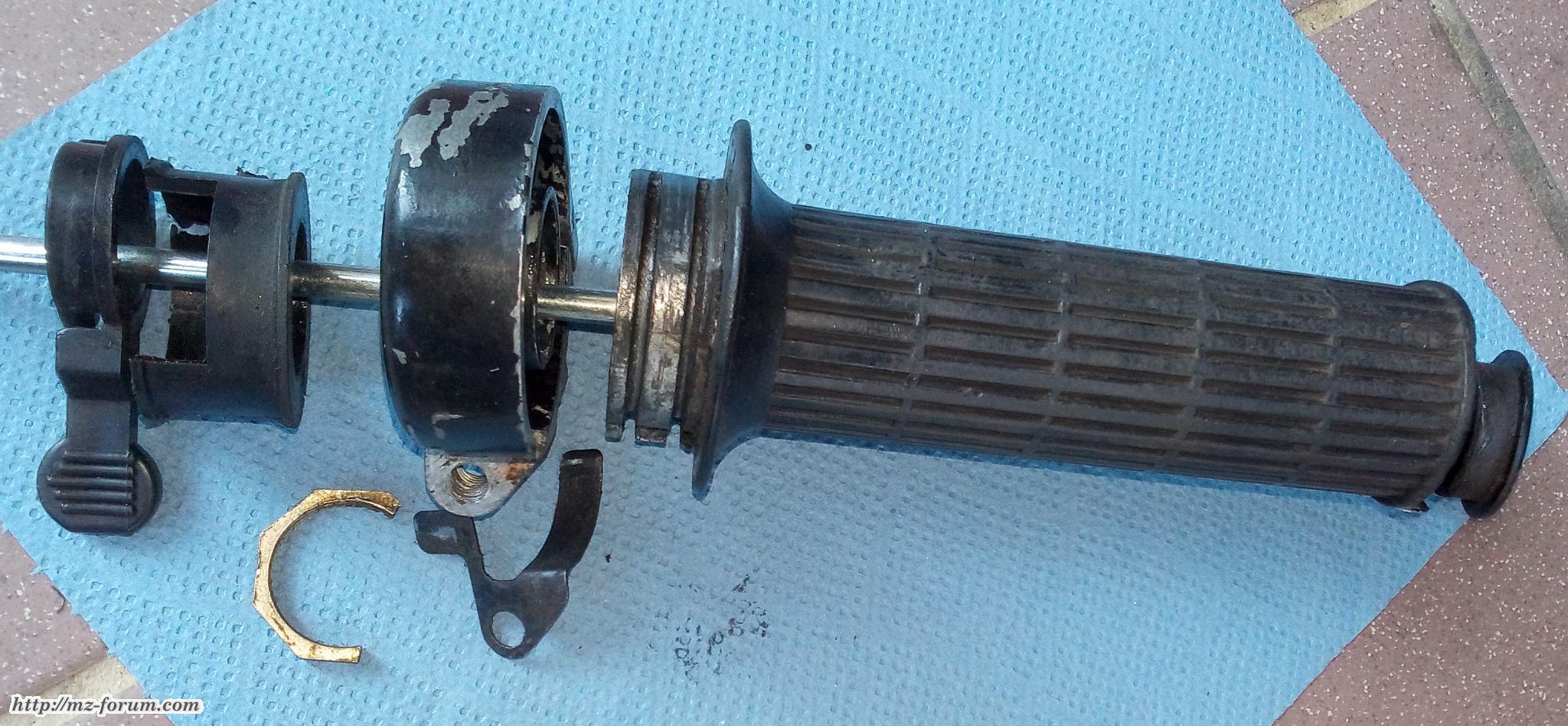

Bei meiner ETZ125 mit Frischöldosierung sieht es so aus:
31063
Aber, wozu ist denn der Ring zwischen zwischen dem Gehäuse für Regulierhebel und dem Kopfstück einen Ring?
Als Distanzstück macht es in meinen Augen (wegen der Formfeder, deren Zunge in das Gehäuse für Regulierhebel eingesteckt wird) wenig Sinn.
Besagter Ring wird in den Ersatzteilisten nicht aufgeführt. Ich erinnere mich aber, dass meine ehemalige ETZ125 an dieser Stelle einen etwa 5mm-breiten Gummiring hatte. Ist also an dieser Stelle etwas vorgesehen?

Das was du als Ring bezeichnest, gehört da nicht hin und hat jemand hingemurkst. Warum auch immer...
Was noch fehlt oder im Starterzuggehäuse sitzt, ist eine dünne Wellscheibe. Diese soll den Choke(Starterhebel) durch Reibung festhalten. Meist funktioniert das nicht mehr und man muss den Chokehebel festhalten.

MRS76 hat geschrieben:
Also die Nr. 14 hier?

Genau ??
Genau ??
Super, vielen Dank für die Aufklärung!
