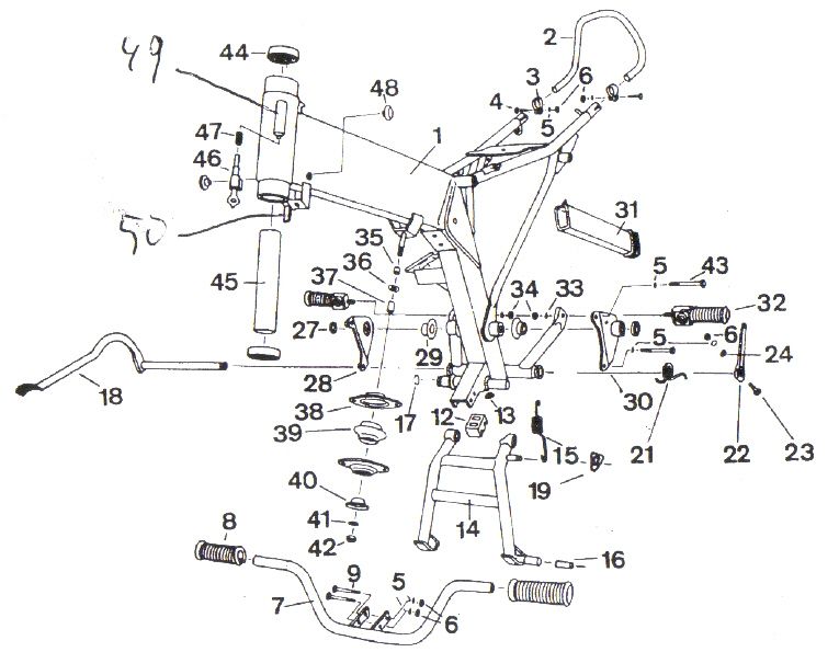

ich bereite gerade diverse Rahmenteile meiner ETZ 250/A zum Sandstrahlen vor. Gerade bin ich am Rätseln, ob ich das Ansaugrohr-Gummi überhaupt wieder einbauen kann, wenn es einmal draußen ist...
Das Ansaugrohr ist einmal mit der viereckigen Dichtlippe am Rahmen und dann noch zusätzlich über einen Gummipfropfen mit Widerhaken am Rahmenteil unterhalb des Tanks fixiert. Kriegt man diesen Gummipfropfen überhaupt wieder eingehakt?
Im Onlineshop von Güsi ist es übrigens die Position 31:
