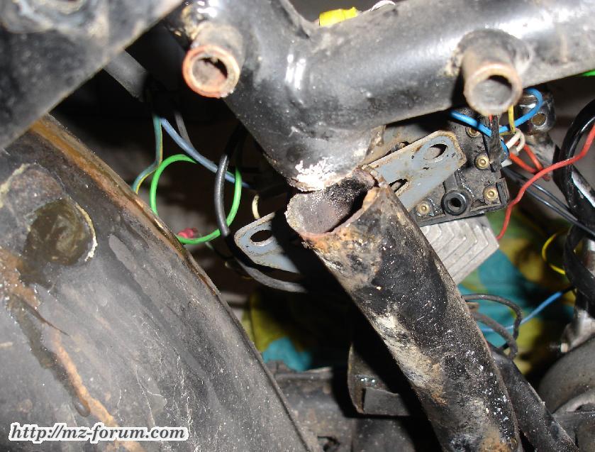

heute habe ich ein kleines Übel festgestellt.
Was sagt ihr dazu? Ein sehr guter Schweißer hat sich dies vor Ort angesehen, er sagt alles freibauen, dann mit der Flex ausschleifen und mit Elektrode schweißen.
Kostenpunkt 130€ plus Steuern...
Wieso bricht ein Rahmen an dieser Stelle?
Über eure Meinungen freue ich mich sehr

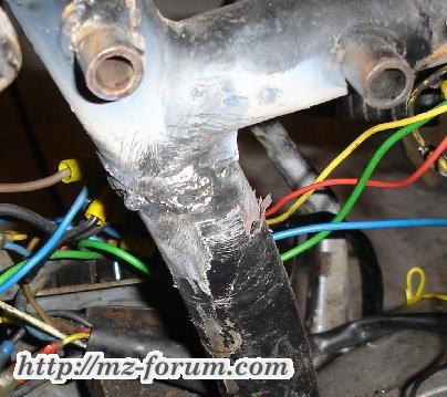

Zur Ursache: An der STelle wo die höchste Spannung auftritt, also am Ende des Knotenblechs, endet gleichzeitig die Schweißnaht.
Vorgestern hab ich einen moderneren Stahlrahmen einer Suzuki Freewind gesehen. Die lassen die Schweißnähte nach den Blechen einfach am Rohr entlang um so 4-5cm Zentimeter weiterlaufen. Leider hab ichs nicht fotografiert.
Meinen ES/1-Gespannrahmen hab ich mittels eingesetztem Rohr geschweißt. Der Rahmen war schon mal autogen geschweißt worden, und ist direkt neben der alten Naht wieder gebrochen.
Trotz der widrigen Arbeitsbedingungen (Wintertreffen, Notstromaggregat, Elektrodenschweißgerät, kein Schweißerschein..) hält das noch heute.

Beiträge: 173
So einen Rahmen habe ich auch noch. Sieht aber grauenhaft geschweißt aus

Hallo Hans,
die Naht auf dem unteren Bild hat doch mehr Schlacke wie Schweißgut?!
Schweißnähte sollten spannungsfrei gemacht werden.

Beiträge: 4499
Wohnort: Neubiberg b. München
Das schaut nur so aus, weil ich schon mit Zinkspräy drübergegangen bin.
"Schweißnähte sollten spannungsfrei gemacht werden"
Der ist nett. Frag doch mal die Rahmenhersteller, ob das einer macht..

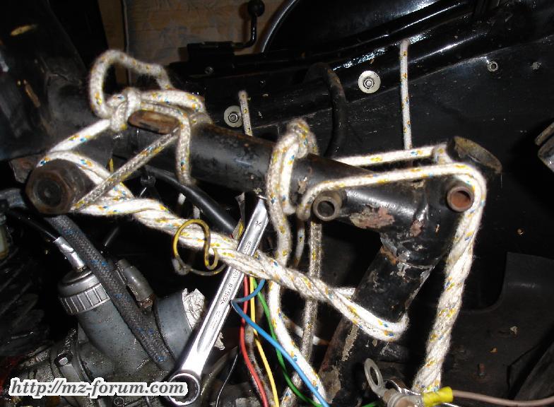

Servus, heute hab ich mal an meiner RT125/1 weitergemacht, deren Rahmen wurde 1971 schon mal getauscht. Beim Reinigen ist mir ein Riss aufgefallen :roll: und jetzt darf ich jemanden in meiner Nähe suchen der mir das Schweißt. Es ist da wo die Sattelfeder in dem Rahmenrohr verschwindet, auf der Unterseite. Na vielleicht war einer der letzten Fahrer einfach zu Beleibt. :mrgreen:

jetzt hat es meine RT auch erwischt
Ich habe leider wenig Hoffnung, dass da noch etwas zu retten ist.

Bei dir aber vorne - jedoch etwa die gleiche Höhe am Halter. Die Schrauben der Motorhaöterung waren immerzu fest?

Schwierige Stelle. Der Riss ging wohl vom Ende einer Schweißnaht an der Befestigungslasche aus. Könnte man zwar schweißen, aber ich würde eine unverschliffene Sichtnaht haltbarkeitstechnisch vorziehen. Und das sieht man dann halt.
Sprich mal mit dem Schweißfachmann Deines Vertrauens darüber...

an dieser Stelle war mein Rahmen auch gebrochen und wurde vor 15 Jahren geschweißt.
Bis heute ist das nicht wieder gerissen.
Sag Deinem Schweißer bitte, dass er mit der Naht nicht durchfallen darf.
Ansonsten bekommst Du die Sattelfeder nicht mehr ins Rohr.
Ist schon ein bisschen tricky.
Einerseits eine vernünftige Nahtvorbereitung, andererseits nicht zu tief, damit die Naht nicht nach innen durchfällt.
Wir hatten das nach längerer Überlegung E- Hand geschweißt, setzt aber einen sehr guten E-Hand Schweißer vorraus.
Autogen bringt zuviel Wärme ins Spiel, also noch mehr Spannung.
WIG fiel auch aus, weil im inneren des Rohres Fett ist und dieses aus dem Riss herauskam.
Sprich, es war nicht sichergestellt das kein Fremdstoff in die Naht eingebracht wird.
Das ist mit das größte Problem was man an dieser Stelle hat.
