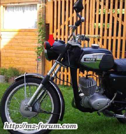

Hallo Leute,
meine ehemalige HuFu- TS ist ja jetzt mit Schwagerchen unterwegs und die Beiden verstehen sich wohl recht gut - jedenfalls ist er fast nur mit ihr unterwegs und das "große" Motorrad wird eher selten bewegt.
Zum Punkt:
Am Wochenende hat er mir berichtet, dass die Lampenhalter ein- bzw. einseitig sogar durchgerissen sind. Gerissen sind vorn die Löcher, wo die Lampe befestigt ist. Passiert so was öfter? Ich denke, da waren die Schrauben (Blinkerträger) nicht richtig fest, sodass es durch Vibration gerissen sein könnte - ansonsten bewegt sich doch da vorne nichts oder?
Es handelt sich um eine 32er Gabel, die runden Dämpfungsgummis oben und unten am Lampenhalter waren drin.

evtl. das Blech unter Spannung montiert? besser wäre passend hinbiegen bevor man die Schrauben anzieht.
habe auch einen gerissenen, der schon vom Vorbesitzer wieder zusammengebraten wurde.

bei mir war auch einer gerissen.....gibs noch neu klick

Bei meiner TS125 auch

Kannst sie auch zu mir senden. Ich "brate" die wieder zusammen und gleich ein fettes Verstärkungsblech mit dran :wink: :ja:

Hatte ich auch schon, gerissene Halter, scheint so ungewöhnlich nicht zu sein.

Da wurden dann ja schon ab Werk Verstärkungen angebracht - weiß bloß nicht ob von Beginn an.

Hallo Leute,
danke für Eure Rückmeldungen.
Das Schweißen ist nicht das Problem - aber Danke auch für Eure Angebote.
Mir ging es eher drum, ob das Reißen im Normalbetrieb möglich ist oder ob ein "Anbaufehler" Ursache sein kann.
Man muss natürlich auch sagen, die HuFu ist letztes Jahr Vierzig geworden - da darf dann schon auch mal was nachgeben. Ich würde das jetzt mal eher unter normalem Verschleiß verbuchen und vielleicht dem Fahrzeughalter tatsächlich eine Verstärkung empfehlen.
