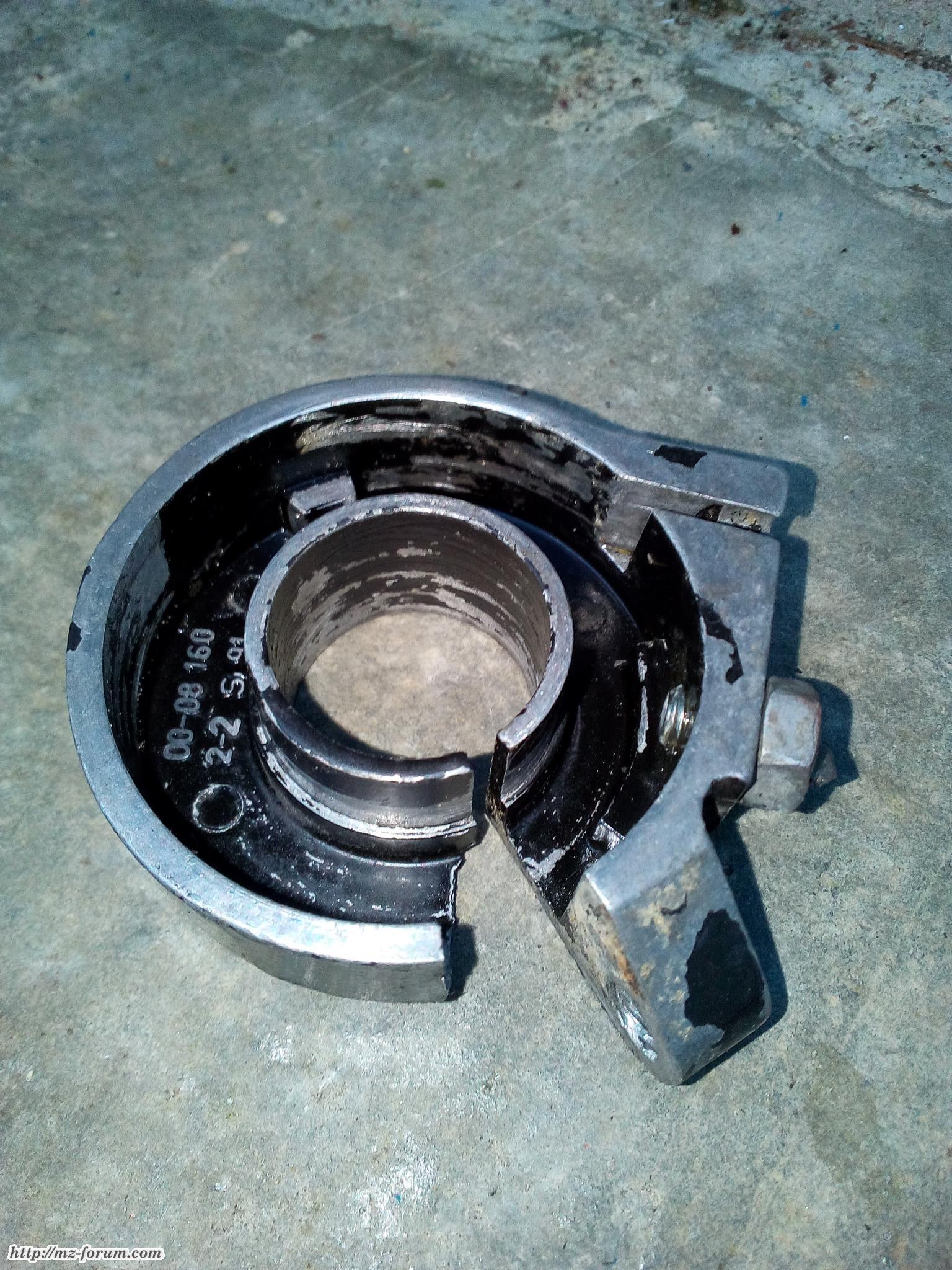

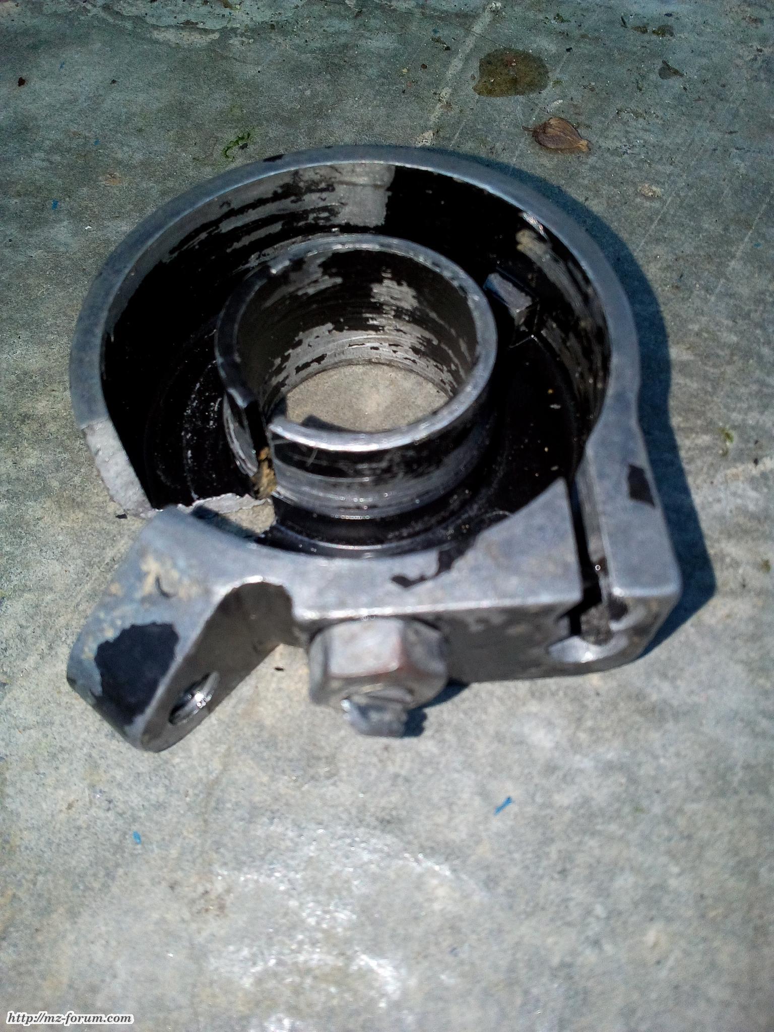

An meinem Lenker werden Hauptbremszylinder und Kopstück auf eigener Art, mit einem Stück Eisen zusammengehalten:
Die Funktion konnte ich nachvollziehen nachdem ich die Schrauben abgeschraubt habe: der Drehgriff dreht nun willkürlich auf dem Lenkerrohr.
Das möchte ich vermeiden. Was ist also falsch an dieser Konstruktion? Ob es ausreicht, den abgebrochenen Gewindestift auszutauschen?
Das Kopfstück sieht so aus:
31062
31061
Zuletzt geändert von samyb am 19. November 2019 16:57, insgesamt 2-mal geändert.

Das ist kaputt, deshalb das Blech zum festhalten.

Das Ding gibt es noch als Ersatzteil, z.B. bei Güsi: https://www.guesi-motorradteile.de/inde ... 7/c/_/_/?_
edit: oder hier, das Bild ist von der anderen Seite, da siehst du was bei dir fehlt: https://www.motorradmeistermilz.de/Kopf ... uer-MZ-ETZ

seife hat geschrieben:
Danke. Jetzt sehe ich besser, wieviel an meinem Kopfstück fehlt. Nur, die angebotenen Varianten sind leider nicht für den Seilzug der Ölpumpe gedacht.
Aus diesem Grund die Option, das gute Teil mit einer Schweissnaht zu retten. Dies wird aber sicher eine Herausforderung sein.
 Profil
 Betreff des Beitrags: Re: ETZ Bremse
BeitragVerfasst: 19. November 2019 21:26
Beiträge: 1935
Wohnort: Bautzen
Der ist für 2 Züge: https://ddr-motorrad.de/epages/es177658 ... 110145-ETZ
Der sieht so aus, als ob man mit einem Bohrer den für 2 Züge benutzbar machen könnte: https://kultmopeds.de/MZ-Gasgriff-Kopfs ... 25-150-250
Ohne Bild, aber laut Text "für Öldosierung": https://www.zweirad-schubert.de/de/klemmstuck-gas-etz
Ich habe übrigens nur auf Google nach "gasgriff mz etz" gesucht...
 Profil
BeitragVerfasst: 19. November 2019 21:34
Beiträge: 1809
Schön, vielen Dank!
 Profil
BeitragVerfasst: 19. November 2019 21:42
Beiträge: 2729
Wohnort: Gresse
Und Vorsicht beim festziehen der Schraube, ich habe schon 2 geschrottet. Nimm am besten den kurzen Inbus wie er im Bordwerkzeug ist.
 Profil
BeitragVerfasst: 19. November 2019 21:45
Beiträge: 1809
DWK hat geschrieben:
Klar!! Habe eben den Hiweis auf der verlinkten Seite bei ddr-motorrad.de gelesen: also mit max. 2 Nm anziehen.
