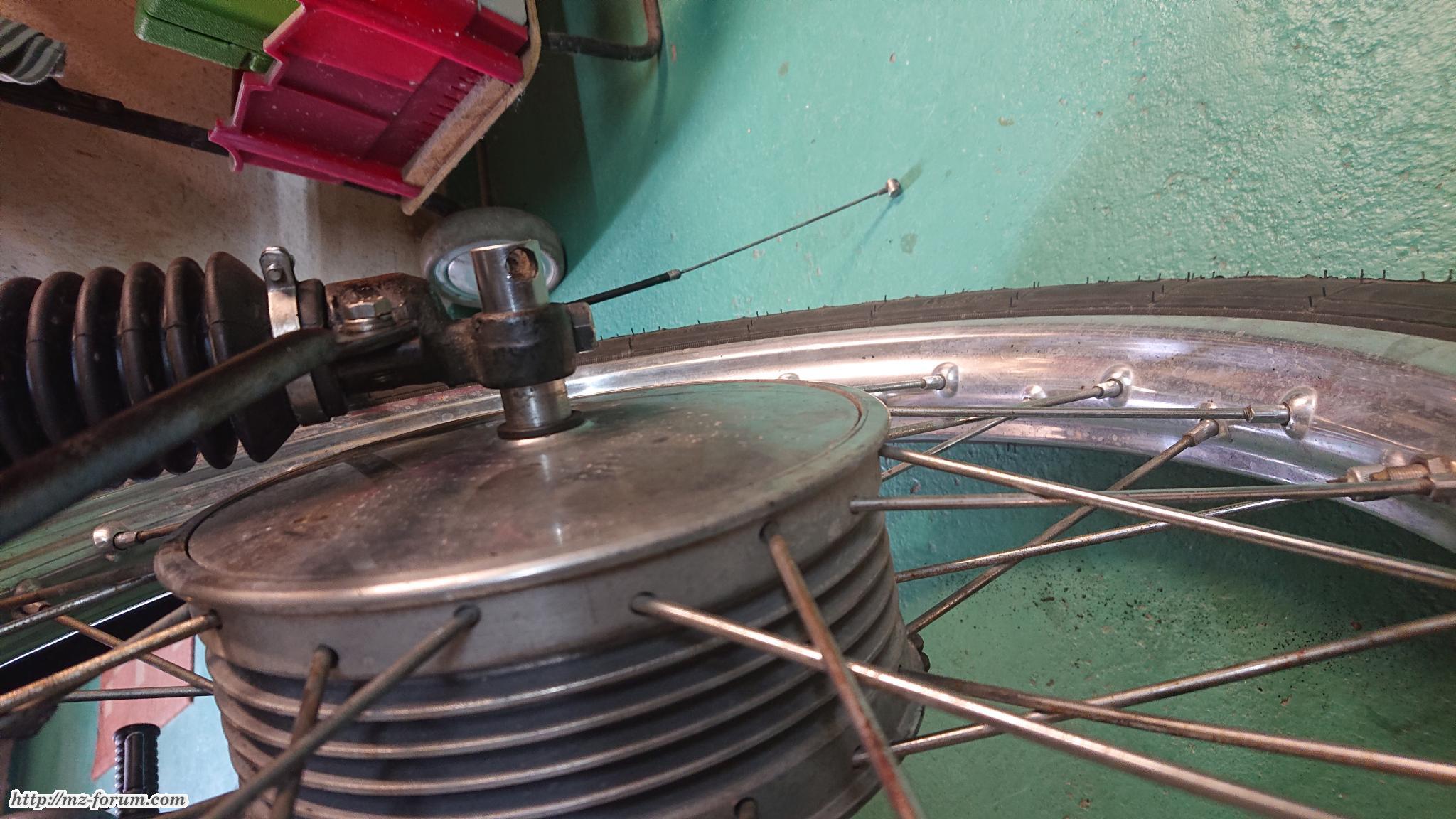

 Betreff des Beitrags: Einbau Vorderachse rt125/3
BeitragVerfasst: 2. Mai 2019 10:23
Beiträge: 27
Kurze frage, war das so richtig? Oder muss das anders?
30742
 Profil
 Betreff des Beitrags: Re: Einbau Vorderachse rt125/3
BeitragVerfasst: 2. Mai 2019 12:50
FE1 - TS250 Käufer
Beiträge: 10847
Ich weiß jetzt nicht genau worauf deine Frage abzielt, aber gewöhnlich macht man es so:
- Achse einschieben und Achsmutter auf dem Ende der Achse festziehen
- Telegabel mehrfach einfedern
- Klemmschraube des Achshalters, die auf deinem Foto zu sehen ist, festziehen
Wenn du es in der Reihenfolge gemacht hast sollte alles ok sein.
