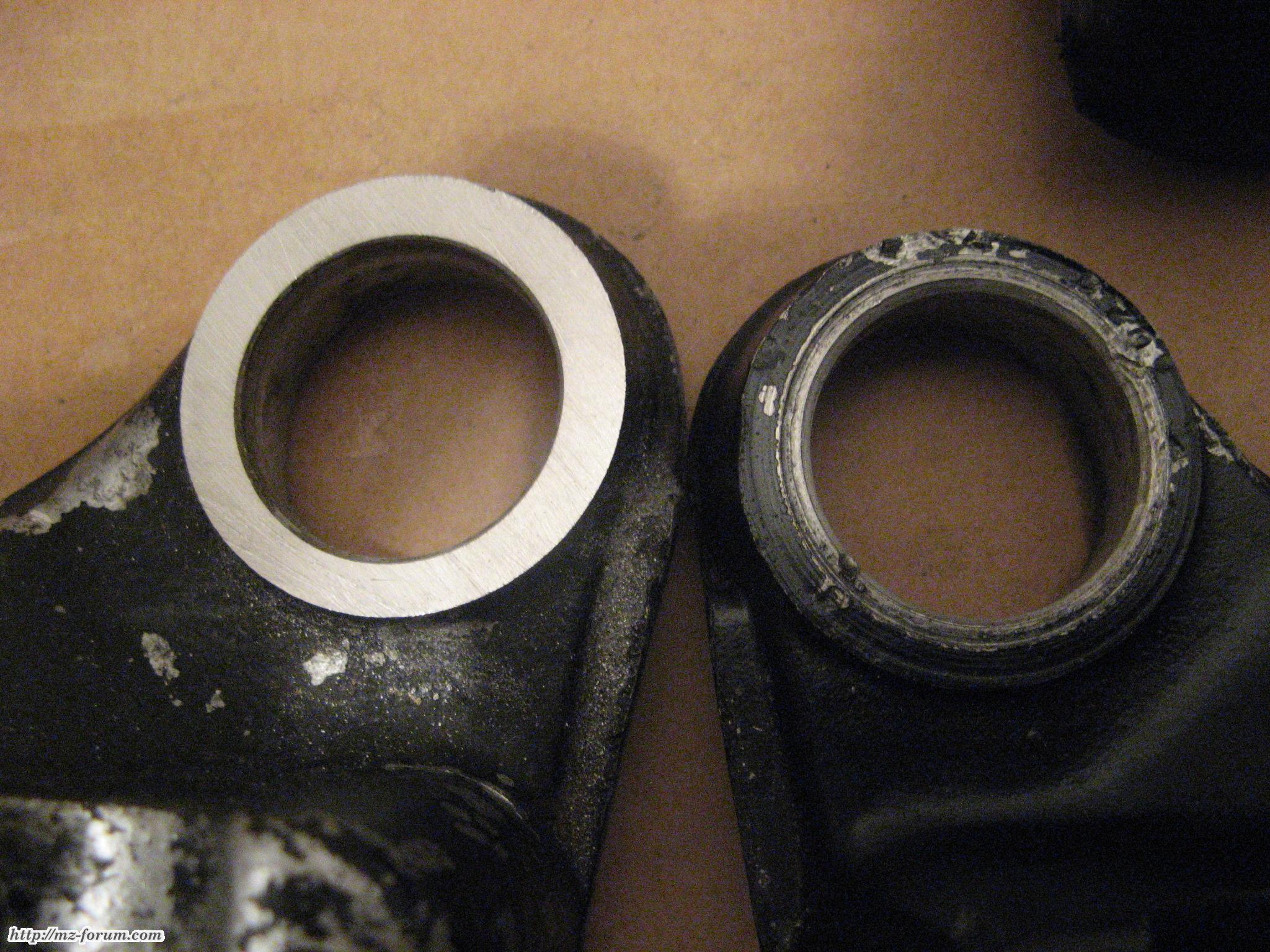

Schrauben-Auflageflächen der oberen Gabelbrücke planen, dann Alu-Dichtringe 30x36x2 unter die Schrauben legen. Kosten bspw. bei Lelebeck 27 Cent das Stück, da kann man 20 Stück rumliegen haben. Wird dicht und es krümelt nix in die Gabel, wenn man sie mal aufmacht (passiert bei allen Dichtmassen, ist den meisten aber egal - mir nicht).

Dichtring unter Original-Schraube funktioniert nur, wenn die Auflagefläche hinreichend eben ist. Da hier aber kaum Neuteile verwendet werden, sind da wahrscheinlich schlimme Riefen und Macken drin. Deshalb schrieb ich "Auflagefläche planen".
Das ist auch nicht so schwer, macht nur ein bisschen Mühe. Feile nehmen, rechte Hand bewegt die Feile, mit 2 Fingern der linken Hand drückt man auf die Feile - je ein Finger vor dem Loch, einer dahinter, Abstand der Finger ca. 5cm. Dann nur Feilenhübe von ca. 1cm machen. Die Finger helfen dabei, die Feile in der Ebene zu halten... sonst wird es beim Ungeübten (auch bei mir) eher eine kugelige Fläche, als eine Ebene...

Klaus P. hat geschrieben:
Plan schleifen, vielleicht hilft dir das.
Dann sind die Radien vorne abgeschliffen und der Innensechskant kann den flachen Schraubenkopf besser packen.
Ist u. a. auf dem Bandschleifer gut zu machen.
vorallem eine Sechskantnuß verwenden!
