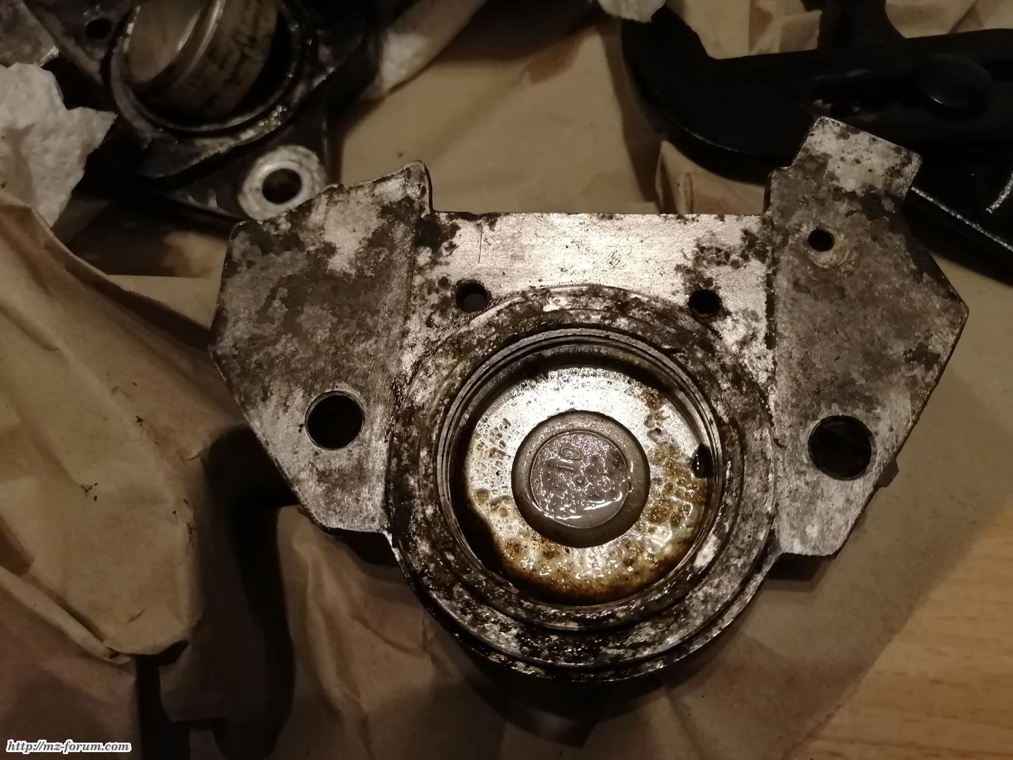

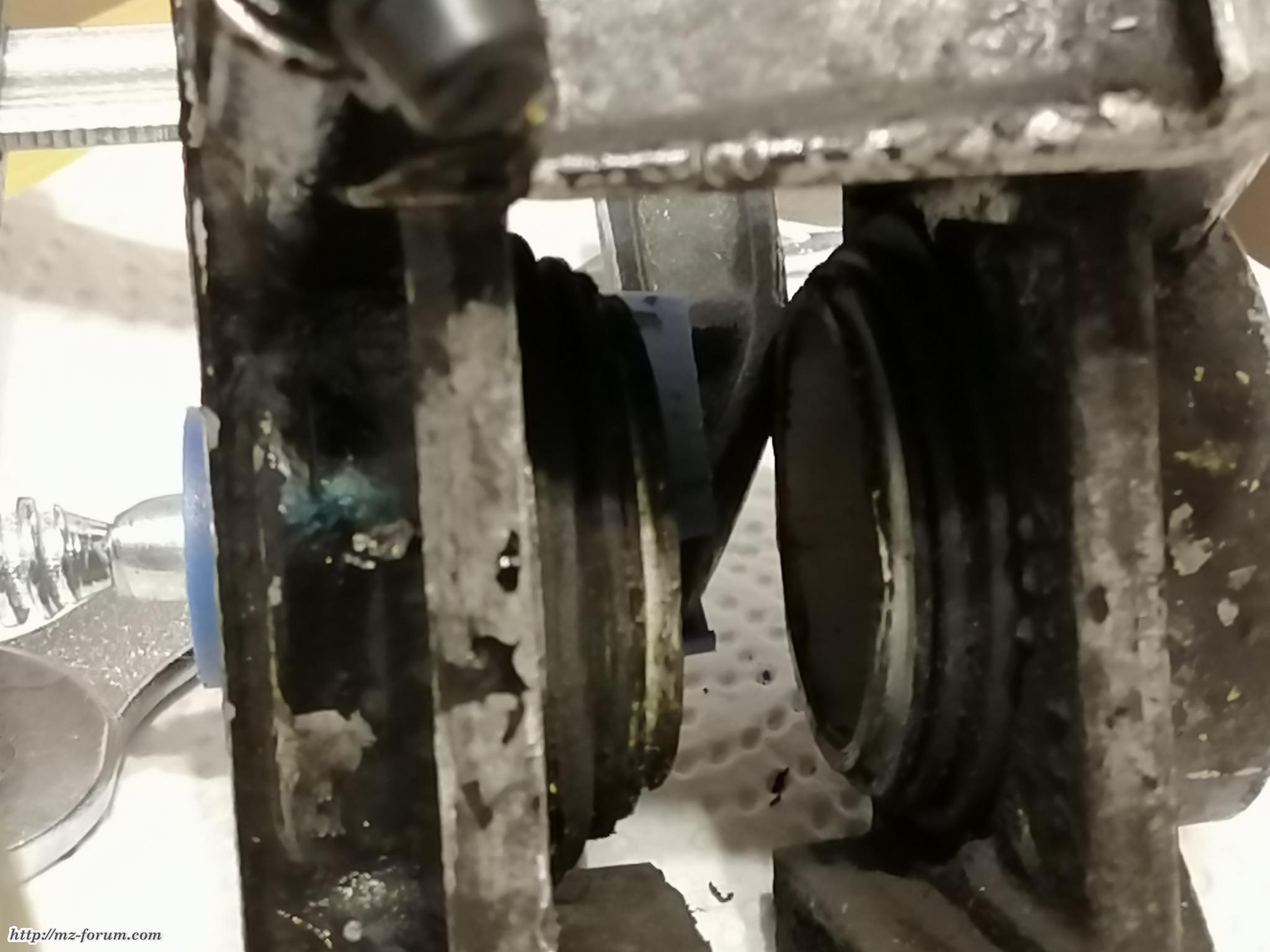

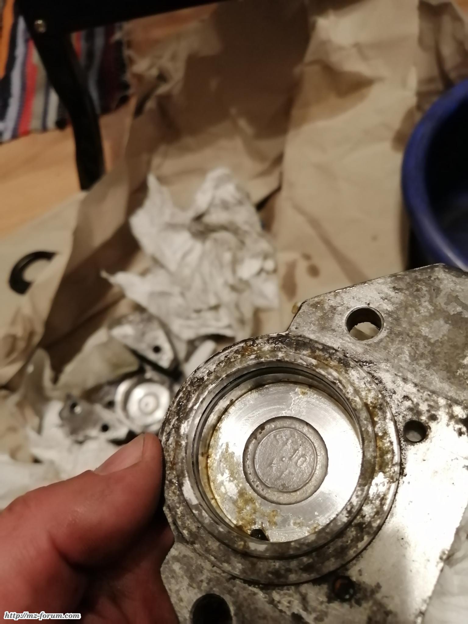

ich würde sagen ja, der Hauptbremszylinder dürfte dann noch funktionstüchtig sein. Vermutlich sind die Bremskolben unten an dem Bremssattel festgegammelt. Ich tippe daher, dass du die rausnehmen (pumpen) musst, um dann alles ordentlich zu reinigen. Zumindest war das letztes Jahr (direkt nach dem Kauf, aber erst als ich zu Hause war. Die Probefahrt hat´s noch gehalten :angry: ) bei mir auch so der Fall:
31936
31938
31940
Zuletzt geändert von Faddi am 27. April 2021 16:32, insgesamt 1-mal geändert.

Den Bremssattel hab ich grad wieder montiert. Die Kolben sind BEIDE sauber gefahren.
Irgendwas stimmt nicht mit dem Bremszylinder. Oder ich bin zu blöd...

sehr oft liegt das daran, dass am Bremssattel ein Kolben klemmt. Wenn du schon dabei bist, würde ich den auch gleich überholen.
Zuerst NICHT die Hälften trennen, Kolben Stückweise mit der Bremspumpe herausdrücken, wenn sich der eine bewegt, diesen blockieren so dass der andere auch kommt und dann gleichmäßig weiter.
Kein sonstiges Werkzeug außer Schraubzwinge zum Kolben blockieren, keine Zangen, keine Schraubendreher, keine Kratzer.
