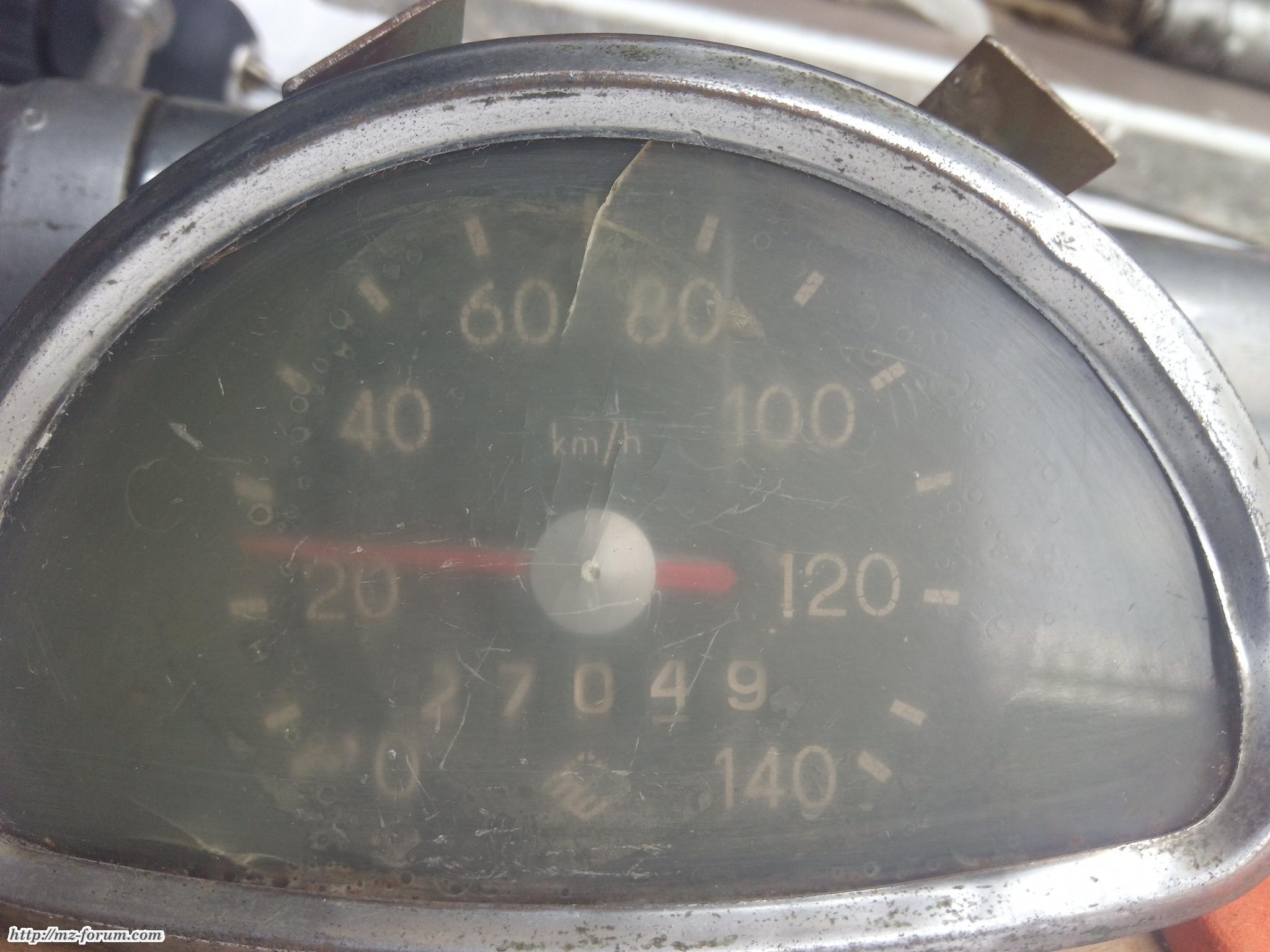

Moin, kurz und knapp.
MZ ES 150
Tachowelle und der Antrieb in der Radnabe funktionieren.
Tachometer trotzdem ohne Funktion.
Gibt es eine Möglichkeit im Tacho selbst etwas zu reparieren?

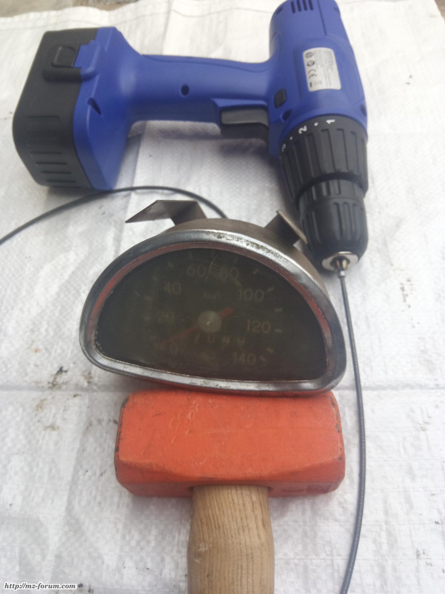

Zur Diagnose kann man den Segmenttacho auf Funktion hin überprüfen!
32879
32880
Ich würde vielleich erstmal die Verzahnungen und das Schneckengetriebe (hier abgebildet) inspizieren:
