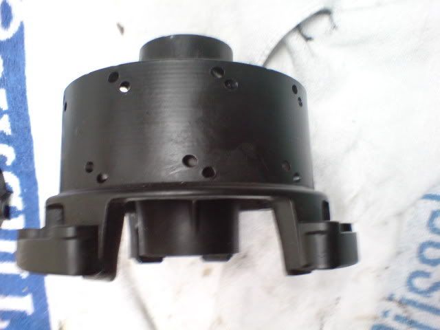

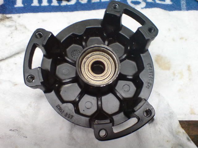

hallo zusammen,
ich habe mir in der bucht nachstehende nabe für die zu schraubende bremsscheibe geschossen.
kann ich diese ohne weiteres mit dem vorwende-bremssattel, den ich auch schon habe, an meinem zukünftigen TS/1-gespann verbauen???
ach und welche speichen nehme ich bei einem 16" vorderrad???
was ist sonst noch zu beachten???
und die passenden scheiben bekomme ich doch noch recht problemlos, oder?!
danke schonmal...
