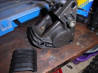

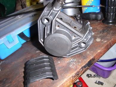

Es ist ein Grimeca, habe den Schriftzug innen gefunden.
Beitragvon Tomte Tommetott » 28. März 2008 20:02
Also, wie war das mit "Brille: Fielmann" ? Auch in meinem Sattel steht Grimeca drin.
Ganz klein, wenn man den Dreck weg macht innen unten. Brauche fast ne Lupe.
Vielen Dank. War gestern beim Guzzi Händler, es gibt von Brembo diverse verschiedene Sättel, die auf den ersten Blick alle gleich aussehen. Für verschieden dicke Bremsscheiben
und mit verschieden großen Kolben ( Muß zur Handpumpe passen). Auch die Sättel für BMW und Guzzi sind unterschiedlich, man sieht es wenn man vonunten draufschaut, er hatte auch BMW Sättel da.
Die besten hatten zwei Entlüftungsnippel, für jede Hälfte des Sattels einen, sahen aber sonst genau gleich aus....
Aber alle hatten zwei Stifte, jedoch sind die bei Guzzi länger und würden nicht unter meine Abdeckkappe passen.
Wo gibt es denn Grimca Teile?
Tomte Tommetott
Beiträge: 11
Registriert: 27. Oktober 2006 11:36
Beitragvon TeEs » 30. März 2008 09:13
So jetzt wie versprochen die Bilder von der o.g. Grimeca-Zange:
Fuhrpark: TS
TeEs
Beiträge: 2549
Wohnort: Rennstadt Schleiz
Re: Es ist ein Grimeca, habe den Schriftzug innen gefunden.

Re:
Beitragvon Donny » 25. November 2010 22:42
TeEs hat geschrieben:So jetzt wie versprochen die Bilder von der o.g. Grimeca-Zange:
41mm Kolben korrekt? Danke
-Donny
Fuhrpark: 1-3/4 1995 MZ Silver Star
Donny
Beiträge: 194
Registriert: 23. Oktober 2009 22:58
Wohnort: Sweet Home Alabama, USA
Re: Re:
Beitragvon Nordtax » 25. November 2010 22:53
Donny hat geschrieben:41mm Kolben korrekt? Danke
Yes, donny.
Nordtax
Beiträge: 1367
Re: Unterschiedliche Bremsättel an 500er MZ, Hersteller Brem
Beitragvon Donny » 25. November 2010 22:59
Danke Nordtax. Ich versuche, dichtungen zu lokalisieren.
