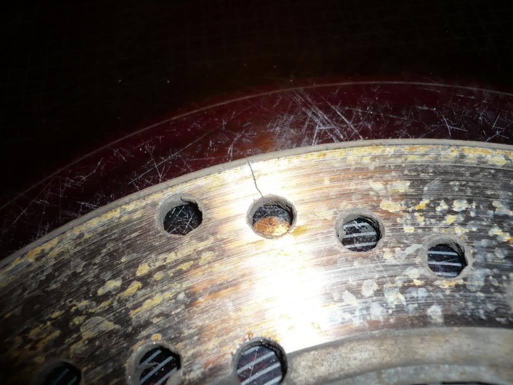

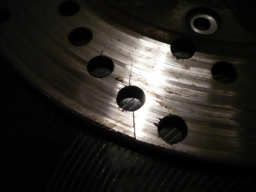

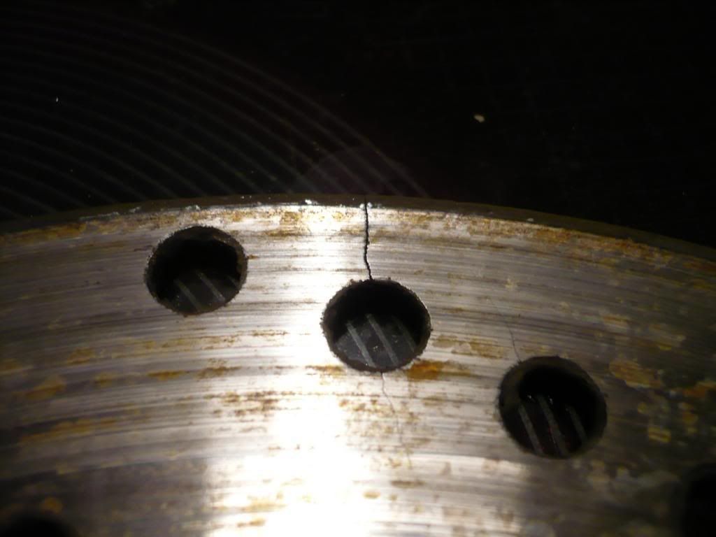

Diese schöne Bremsscheibe habe ich am Hinterrad meiner Skorpion ausgebaut :roll:
Sie hatte 30 TKM runter und ist noch die Originale.
Woher kommt das ?
Materialschwäche ?
Gruß Christian

Beitragvon ElMatzo » 3. April 2008 22:22
oha.
evtl. (altersbedingte) materialschwäche, evtl. die folgen einer extrembelastung..

Beitragvon Emmebauer » 3. April 2008 22:28
Sieht auch aus als wenn sie sehr eingelaufen und auch mal Metall auf Metall gebremst hat. Ist sie untermaßig??? Und evtl waren echte Fachmänner mein Reifenwechel zur Hand und haben der Scheibe nen Treffer gegeben.

Beitragvon TeEs » 3. April 2008 22:44
Thermischer Schock schafft das auch locker. Z.B. einmal richtige Vollbremsung und dann durch ne Pfütze.
Mich hat mal mit der Dose nach so ca. 50km 180-200 fahren ohne Bremsen bei -15°C einer zu einer echten Vollbremsung am Stück bis auf 70, 80 gezwungen. --> Die Scheibe wollte sich die Werkstatt an die Wand hängen. Hätten sie noch nie in dem Ausmaß gesehen. Scheibe (Vorderrad) komplett bis auf die Nabe und noch ne viertel Umdrehung die Nabe entlag gerissen. Am Riss aussen 5mm Versatz. Das waren Schläge beim Bremsen...

Beitragvon Norbert » 3. April 2008 23:12
ElMatzo hat geschrieben:oha.
kann sein , genausogut Materialfehler schon ab Produktion.
Oder falsches Material.
Die Risse gehen durch die Bohrungen, es wäre auch denkbar das beim bohren Kerben entstanden sind von denen dann die Risse ausgegangen sind.
Oder eine Kombination von mehreren Ursachen.
genaues kann nur eine Materialprüfstelle sagen.
Sollte das noch mal auftreten wäre es fatal!

Beitragvon rängdäng » 4. April 2008 07:13
moin moin
eine rissbildung an bremsscheiben ist oftmals konstrutionsbedingt und kommt meist bei gelochten oder innenbelüfteten bremsscheiben vor.
aufgrund der thermischen differenz ( durch kühlluftführung und materialstärke) entstehen spannungsrisse an den heißen äußeren bremsflächen und dem kälterem bereich der innenbelüftung und den gelochten bereichenen

Beitragvon Nordlicht » 4. April 2008 13:03
schön dargestellt "rängdäng" aber mich würden auch die zulässigen Wärmerisse stören...Angst einjagen :D nein mit sowas fahr ich keinen Meter mehr.Man stelle sich vor bei hohen Tempo kurz vor der Kurve voll in die Remmen und die Scheibe fliegt einen um die Ohren :shock: nee nee.....

Beitragvon rängdäng » 4. April 2008 14:37
hallo nordlicht
im LKW -bereich sieht fast jede bremsscheibe ( an der vorderachse nach kurzer benutzdauer) so aus,und wird weitergefahren.im PKW -bereich ist es ähnlich und bei motorrädern hat man die risse auch --nur spielt sich das ganze dort in der grösseneinheit von mym ab,.

Beitragvon rängdäng » 4. April 2008 18:57
fahren würde ich mit rissen ,wie abgebildet auf den fotos, natürlich mit dem motorrad nicht.
die bilder sind ja auch von lkw-bremsen.
trotzdem sind risse im mym bereich normal ( tausendstel mm bereich);sowohl an motorradbremsscheiben,blechdosenscheiben und auch bei trommelbremsen.
sehen und fühlen kann man das oft nicht ,jedoch kann es sichtbar gemacht werden mit entsprechenden techniken.
ein gefahrenpotential geht meines wissens davon nicht aus.
