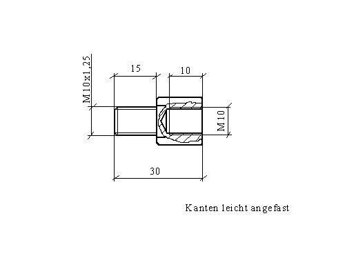

Beitragvon Stephan » 7. April 2008 17:05
Danke für die Antworten. Da werd ich mir jetzt jmd. suchen der 17er 6-Kantstahl hat und mir ein Adappterstück drehen lassen.
15mm neues Gewinde, 15mm 6-Kant und da rein ein Loch M10x1,5.
Kommt mir entgegen, da werden die Spiegel bisschen Höher und ich seh mehr.
Neue kaufen hab ich jetzt keine Lust, hatte erst einen neuen von der Versicherung.
Beiträge: 8045
Beitragvon Stephan » 7. April 2008 17:31
Hab schnell mal fix was gezeichnet:
Gibts dagegen Einwände?
