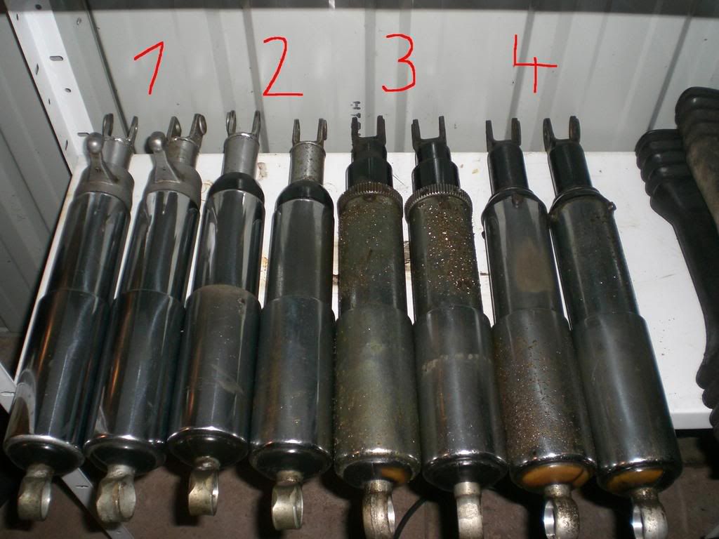

Bei Garage ein/umräumen bin ich auf ein "paar" Stoßdämpfer gestoßen ;-)
Wozu gehören diese zu /0 oder /1 oder /2 ???
"Besonderheiten"
1. keine Verschraubung der Hülsen , Hebel zum Härte verstellen
2. keine Verschraubung der Hülsen
3. beige Kunsstoffhalter und verschraubte Hülsen , "Rad" zum Härte verstellen
4. beige Kunsstoffhalter und verschraubte Hülsen
Gebt mir mal nen Tip.

1+2 ES/1 hinten und vorn
3+4 ES/0 hinten und vorn
die /2 hat unten schon "Augen" und keine "Gabel" mehr.
... würde ich sagen

Bei meinem /0 Gespann ist Nummer 1 hinten und Nummer 3 vorn verbaut.

Was mich allerdings stutzig macht es die /0 Dämpfer auch mit beigen Kappen gab :gruebel:
