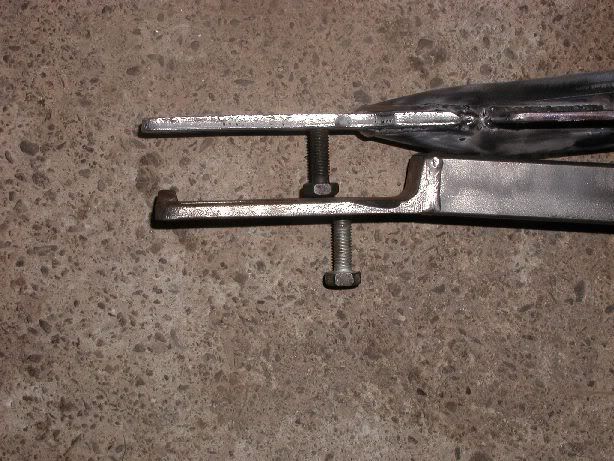

Und extra für Wolfgang ein paar Bilder:
Direkter Vergleich SilverStar >> ETZ 250 Schwinge:

Seh ich das richtig das die ETZ Schwinge oben rum breiter ist? Würde ja heißen wenn ich die in die Rotax baue müsst ich paar Distanzscheiben verwenden.

Emmebauer hat geschrieben:Seh ich das richtig das die ETZ Schwinge oben rum breiter ist? Würde ja heißen wenn ich die in die Rotax baue müsst ich paar Distanzscheiben verwenden.
Nein, optische Täuschung wie bei vielen Fotos, sie ist bedingt durch den Anschluß des Bremszugankers höher liegend als die SilverStar-Schwinge und dadurch näher am Objektiv.
Die SilverStar-Schwinge liegt ja quasi auf dem "Rücken" und der Zugankeranschluß zeigt nach oben.
Ein guter Fotograf hätte das mit irgendwelchen Unterlagen ausgeglichen, ich bin aber nur ein "Knipser" ;-)
Ich hab nachgemessen, die Unterschiede bei den Schwingenbolzenaufnahmen liegen im Bereich um 0,5mm (eher darunter), ebenso bei der Breite hinten im Bereich Steckachse.
Verschiedene typgleiche ETZ-Schwingen weichen hier MINDESTENS genauso weit voneinander ab wie meine fotografierten Teile!
Übrigens bekommen die Rotaxe 4 Anlaufscheiben (ETZ250 Serie >> 3, hier wurde aber nur gespart!)
