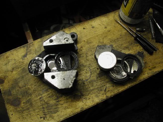

Beitragvon Christian » 8. Dezember 2008 15:27
wieviel "Druck" hast du denn am Handhebel ( Kaugummi oder hart )?
Vielleicht ist etwas Luft reingekommen...
Ansonsten würde ich den Sattel abbauen und aufschrauben, Bremskolben (versuchen) rauszumachen und evtl neue Dicht-/Staubschutzringe dranbauen. Bei meiner Rotax hat das `ne halbe Stunde in Anspruch genommen (Kolben saßen nicht fest). Ich denke das lohnt sich in jedem Fall.
