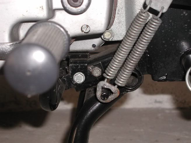

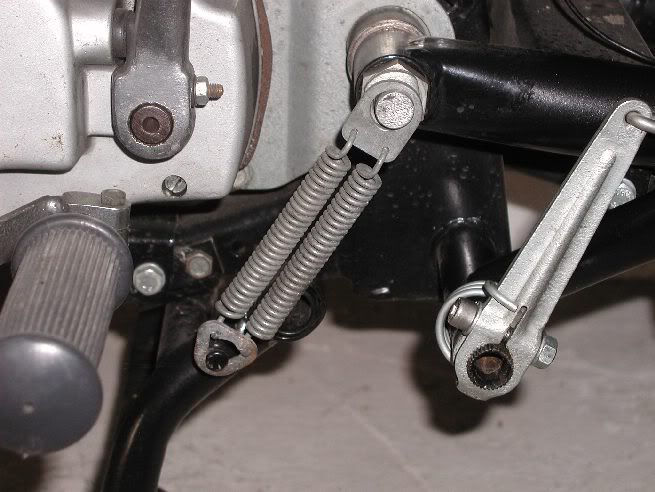

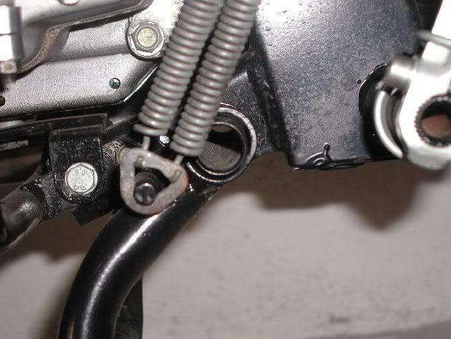

Beitragvon Paule56 » 13. April 2009 13:22
So, mal 2 Stück vorgekramt
als erstes ne /A
nun ne /F
und da sieht mir die Sache schon fast ähnlich aus, aber aufpassen auf dem Schuh ist noch eine Halterung für die Verkleidung

Re: Ständeranschlag ETZ250
Beitragvon Nordlicht » 13. April 2009 13:36
Danke Wolfgang....die Bilder bestätigen meine Vermutung......wie "der Bruder " schon gut Beobachtet hat....das Teil hat einen Beule....gestaucht verbogen.. so Motor ist draussen....das Schweissen kann beginnen...

Der Ständeranschlag unter (Pos. 12) ET.-Nr: 22-21.273 ist nicht aus Bakelit sondern aus Pertinax und eigendlich recht haltbar. Durch lange Benutzung nutzt das Material allerdings ab und irgendwann zerböselt es. Zusätzlich kann es auch durch übermäßiges Anziehen der Fußrastanlage beschädigt werden.
Ich bin der Meinung, dass die Schräglage des o.g. Ständers durch das Fehlen des Anschlags verstärkt ist. Evtl. wurde die kompl. Halterung durch die fehlende Dämpfung des Anschlags beschädigt !?

jetzt habe ich noch eine Frage:
Auf welche Art und Weise könnte ich diesen Ausleger wieder runterbekommen?
Entweder ich bock die MZ nicht mehr auf und fahr öfters mal im stehen :roll: doch dafür finde ich meine Achsaufnahme vom Seitenständer nicht mehr oder ich mach das Teil vorsichtig warm und klopf es mit einem Fäustel runter :shock:

Motor ausbauen.... der Ausleger wird gestaucht sein....alles richten.... Schweißnähte überprüfen ansonsten so wie ich es gemacht habe..

habe das Teil jetzt etwas runter bekommen, nun muss ich an ein paar stellen gut nachschweißen!
Kann mir jemand sagen wie groß diese Verstärkungswinkel (siehe Nordlicht) maximal sein können damit sie noch dazwischen passen?
Zum schweißen komme ich nur an eine MigMag Maschine. Ich hoffe die erwärmt nicht soviel Material, sodass die Gummis der Motorschuhe beeinträchtigt werden können?!

Ich hole den Thread mal hoch, bei meiner ETZ ist dieser Ausläufer wo die Fussraste hängt unten geschlossen.
Gab es da eine Neuerung in den Jahren?

@Waldi: Sicher, daß das so original war/ist? Du kennst ja meine "getunden" Anschläge (mit GFK&Epoxi ausgegossen). Sowas hab ich noch nie gesehen. Etwas zum abfedern (wenn der Bock aufgebockt wird) tät ich vorsehen. So klatsch Metall auf Metall (bzw. Pulverbeschichtung) und da gibt's bestimmt bald Narben/Abplatzung/Verschleiss.
eichy
Beitragvon flotter 3er » 22. September 2013 17:27
eichy hat geschrieben:@Waldi: Sicher, daß das so original war/ist? Du kennst ja meine "getunden" Anschläge (mit GFK&Epoxi ausgegossen). Sowas hab ich noch nie gesehen. Etwas zum abfedern (wenn der Bock aufgebockt wird) tät ich vorsehen. So klatsch Metall auf Metall (bzw. Pulverbeschichtung) und da gibt's bestimmt bald Narben/Abplatzung/Verschleiss.
Na ja gut, aber das Bakelit Gelumpe war ja nun auch nicht wirklich elastisch....
