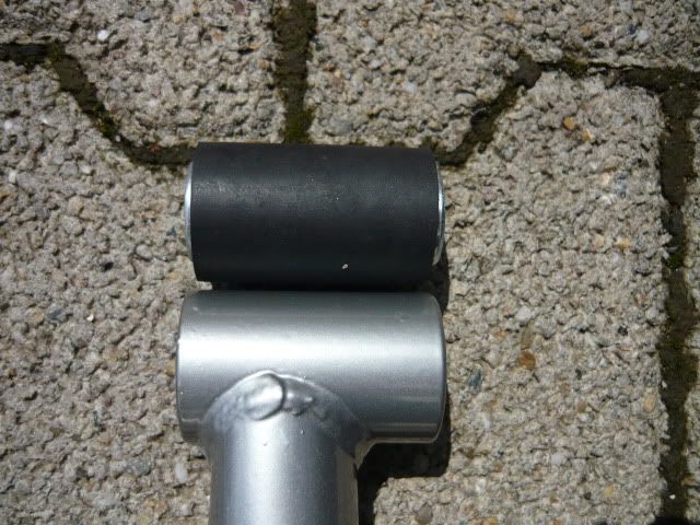

Wollte grad mal an der 251 weitermachen bzw. hab Ständer, Bremshebel und Motorschuhe inkl. neuen Lagergummis angebaut und hatte vor dann bei der Schwinge weiterzumachen.
Neue Schwingenbuchsen hab ich da, wie bekannt beide gleich lang. Wenn ich die Schwinge an den Rahmen halte, siehts auch so aus, als könnte ich die beide einbauen ohne eine zu kürzen, denn zwischen Schwinge und Rahmen ist auf der einen Seite noch gut 7-10mm Platz.
Wie das bei den originalen war weiss ich leider nicht mehr, die sind im Frühjahr in den Müll geflogen :oops:
Bei meiner HuFu hab ich schon nachgesehen, aber da sind die Augen an der Schwinge an beiden Seiten gleich lang :roll:
Hat da einer Fotos von einer zufällig grade zerlegten 251 parat? Oder ein Bild aus der E-teilliste?
Edith: Hier noch was ich meine.
Rechte seite:
Linke seite:
