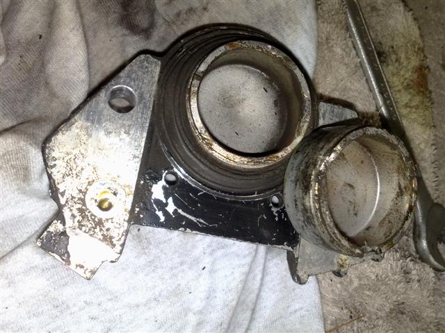

Hier mal mein Bremssattel, nachdem ich ihn zerlegt hatte. Ich habe mich dann auch entschieden auf Grimeca Sattel umzurüsten

servus,der sattel geht nicht kaputt.die kolben sind aus alu und mann kann sie mit pressluft rausdrücken.so wie auf deinen bildern,macht das nur ein unwissender(mit der zange versucht zu ziehen :roll: ,und ein schraubenzieher ist auch nicht geeignet),die gummiteile gibt es für paar euronen,nur die kolben sind teuer.mfg

Also bei meinem alten Bremssattel gingen die Kolben nichtmal mit Preßluft raus.

Also ich habe die Kolben NICHT mit der Zange rausgepopelt - das war der Vorbesitzer. So blöd bin ich dann auch nicht. Ich habe sie nach und nach mit Bremsen rausbekommen und abwechselndem blockieren der gegenüberliegenden Kolbens. Nur nachdem ich diese kaputten Kolben gesehen hatte habe ich mich dann doch spontan für nen neuen entschieden

Bis wann wurde der "Export-Sattel" bzw. der schmale MZ-Sattel verbaut? An meiner 1993er nach Holland exportierten MZ, ist eben dieser dran.
