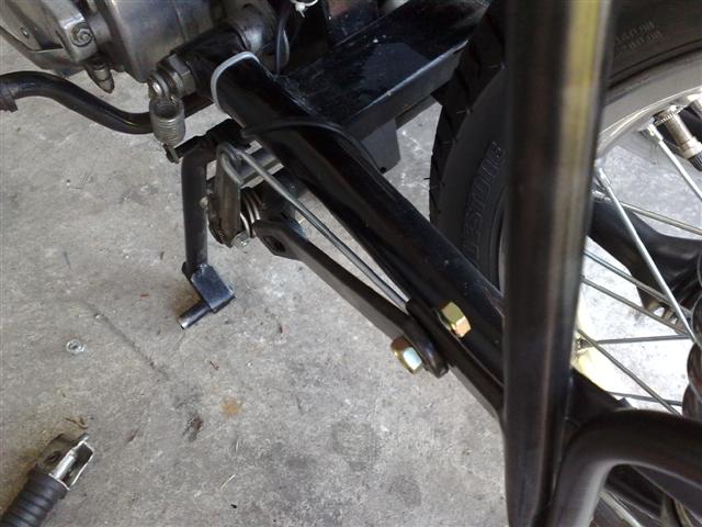

Habe mir bei E... die Gepäckträger für die Seitenkoffer ersteigert und will die Dinger heute Nachmittag an meine ETZ 250 ranbauen. Hat jemand von euch ein paar Detailaufnahmen wie alles miteinander verschraubt wird? Muss man dabei auf irgendwas besonders achten?

Beitragvon Steeled Demon » 29. Juli 2009 09:46
Hier ein Bild. Ich hoffe, man sieht genug...
http://img1.abload.de/img/101_5128t1ku.jpg

Beitragvon cbronson » 29. Juli 2009 10:41
Oh das hilft schon weiter,
Werden zur Befestigung die Originalschrauben benutzt oder brauche ich längere?

Beitragvon cbronson » 29. Juli 2009 19:16
Habe grade versucht den Gepäckträger dranzuschrauben -habe aber keinen Durchschlag da und mein Akkuschrauber ist auch leer, so dass ich die scheiß Hülse von der Soziusfusraste nicht rausbekommen habe. Zudem, wie kommt diese kurze Strebe die vom Träger zur Soziusfußraste geht hin?
So?:
Wird die also vor dem Gepäckträger und vor dem Fußrastenträger oder dahinter geschraubt? In der blöden Anleitung steht nix drin.
Danke schon mal. Ich schraube dann Morgen weiter.

Beitragvon Marco » 29. Juli 2009 19:23
cbronson hat geschrieben:Habe grade versucht den Gepäckträger dranzuschrauben -habe aber keinen Durchschlag da und mein Akkuschrauber ist auch leer, so dass ich die scheiß Hülse von der Soziusfusraste nicht rausbekommen habe. Zudem, wie kommt diese kurze Strebe die vom Träger zur Soziusfußraste geht hin?
So?:
Wieso willste denn die Hülse rausmachen?
Ob du die Strebe vor oder hinter dei Fussrastenhalterung machst, macht meiner Meinung nach keinen Unterschied.

Beitragvon Arni25 » 29. Juli 2009 19:27
wahrscheinlich um eine längere Schraube reinzubekommen...

Beitragvon 2,5er » 29. Juli 2009 19:38
Die Fußraste kommt natürlich direkt an den Rahmen und die Strebe kommt "hinter".

Beitragvon Dorni » 29. Juli 2009 20:09
2,5er hat geschrieben:Die Fußraste kommt natürlich direkt an den Rahmen und die Strebe kommt "hinter".
Da musst du aber aufpassen, bei mir hatte das nicht so gepasst, hatte die Strebe des Gepäckträgers auch dahinter geschraubt und bin ne Runde zum Vogelfutterladen um die Ecke...als ich dann los wollte und aus der Parkbucht schieben ging alles mächtig schwer - das Bremsgestänge hatte sich auf die Mutter gelegt und blockiert. Also die Strebe davor gesetzt und die Mutter hatte den richtigen Abstand zum Bremsgestänge! Also darauf achten - geht die Mutter beschissen dran zu montieren, mach die Strebe des Gepäckträgers nach aussen.
EDIT: Die Hülse kriegst du auch mit ner passenden langen (zum Schutz der Finger) Schraube und ein paar gut platzierten Hammerschlägen raus, die müssen aber sitzen.

Beitragvon cbronson » 30. Juli 2009 09:33
Ja die Hülse aus der Fußraste muss raus, da dort eine längere Schraube rein kommt. Laut Anleitung kommt danach dann dort eine Schraube mit mutter dran anstatt einer neuen Hülse.
Wenn ich die Strebe hinter dei Befestigung der Fußraste macheist die Schraube zu lang und stört das Bremsgestänge, also tippe ich darauf dass ich sie davor anschrauben muss- sieht dann halt etwas komisch aus - aber ich hoffe das ist so ok dann. auf der Anleitung sind halt keine Bilder und sie ist etwas undurchsichtig formuliert.

Beitragvon motorradfahrerwill » 30. Juli 2009 11:23
Schraube von innen nach außen - dann kann sie auch bißchen länger sein. Probiers mal. :wink:
