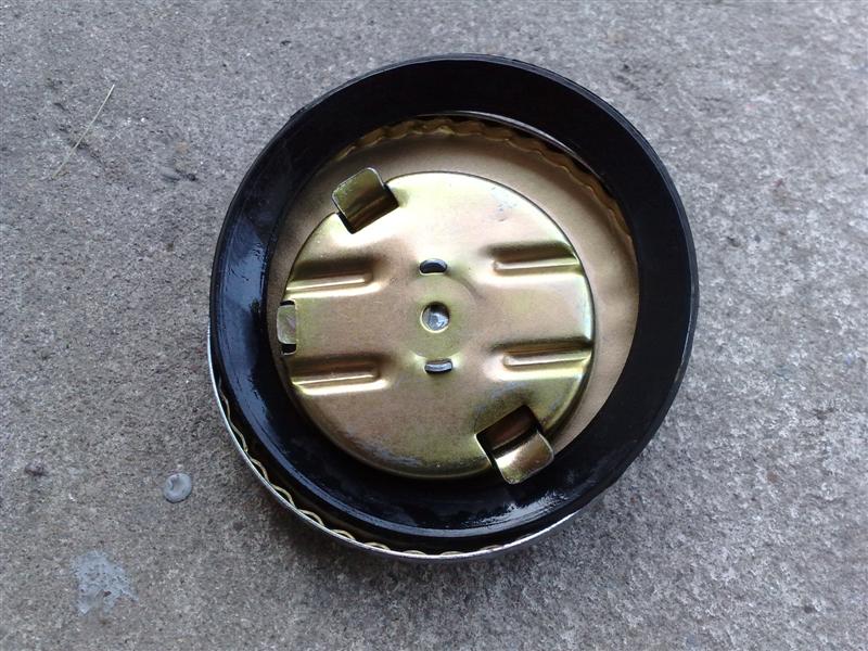

Will ich doch grade noch bei mir den Tank auffüllen, da es ja morgen zum Treffen geht und so sieht der erst vor 5 Tagen neu eingebaute Tankdeckelgummi aus. Das kann doch nicht sein dass der so stark "wächst". Jetzt passt der natürlich nicht mehr gescheit und ich habe den alten wieder genommen. Echt tolle Qualität

Krass :shock:
Die originalen wachsen ja auch immer etwas, aber so heftig hab ichs nich nicht gesehen. Auch die Nachbaudichtung in der ETZ ist ganz normal.

Normalerweise wächst die Tanköffnung mit. Dann passt das :mrgreen:
Ich habe die von TKM, bei denen ist es nicht so. Trotzdem besser alle 2 Jahre wechseln, weil die Dichtfähigkeit nachläßt.

Wie kann man nur sowas verkaufen. der Dichtring ist vielleicht grade mal 5 Tage eingebaut und sieht schon so ausgeleihert aus. Beim letzden habe ich einfach 2-3 cm rausgeschnitten und mit Sekundenkleber wieder verklebt, aber so sollte es ja nun wirklich nicht sein.

kenne das Problem leider auch. Tritt erst mit dem super-modernen Sprit auf, der auch für die Rostschäden im Emmentank verantwortlich ist. Ich möchte nicht wissen, was da alles in der Brühe drin ist :(

Glaubst Du es sind alte Lagerbestände die auf den damaligen Sprit ausgelegt sind? Ich glaube eher es sind billiste Nachbauten.

Von den Sch...dingern hatte ich sicher schon 3-4 Stück plus die von einigen Freunden.
Irgendwie bekomme ich nie gescheite.
Besonders ärgerlich ist, wenn der Deckel ab ist, bekommt man den fast nicht mehr drauf an der Tanke.
Ich habe dann hinterher ca 1.5mm mit einer Schere Außenrum abgeschnitten.
Ist jetzt zwar schmaler aber passt wieder und ist trotzdem dicht.
OK, was will man für 50 Cent erwarten. Jetzt könnte man die Dichtung natürlich für 1 Euro zurückschicken, aber irgendwie rechnet sich das nicht.

Hatt ich auch schon. Hab dann von einem neuen Schlechtgummi die Stärke gemessen, im technischen Gummihandel ein entsprechend dickes Stück benzinfesten Gummi gekauft und mit der Nagelschere ausgeschnitten ... hält seit etwa 12 Jahren oder so.
